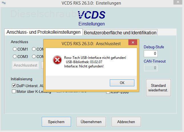

Con l'aggiornamento di Windows 11 di aprile 2026 (KB5083769), Microsoft ha notevolmente inasprito i requisiti per la firma dei driver (WHQL). In concreto, ciò significa che i driver privi della certificazione Microsoft più recente non verranno più caricati.
Colpiti da:
- HEX-USB+CAN
- HEX-USB
- KEY-USB
- Micro-CAN
Queste interfacce sono state prodotte tra il 2004 e il 2016 e utilizzano il chip FTDI con un driver modificato che non è mai stato certificato WHQL. Il driver è tecnicamente più vecchio di 20 anni e non viene più offerto da Ross-Tech da quasi 10 anni. Ross-Tech ha confermato che non ci sarà alcuna certificazione WHQL per questi driver legacy: https://forums.ross-tech.com/index.php?threads/54948/
Non si tratta di un problema di Windows 11: VCDS ha effettuato la transizione a 10 anni fa, nel 2014, ai driver HID nativi di Windows con il sistema HEX-NET, e questi funzionano perfettamente con Windows 11.
Soluzioni alternative:
1. Disattivare l'integrità della memoria (Impostazioni → Aggiornamento e sicurezza → Sicurezza di Windows → Sicurezza del dispositivo → Isolamento del kernel).
2. Forzare la firma del driver tramite Shift+riavvio → disabilitare F7 (solo per la sessione corrente).
3. Utilizzare un vecchio PC con Windows 10.
Tutte queste soluzioni alternative sono poco sicure, non sono permanenti e vengono sovrascritte da Windows ad ogni aggiornamento.
Consigliato: Aggiornamento a HEX-V2 o HEX-NET
Entrambe le interfacce attuali utilizzano i driver HID standard di Windows, quindi non richiedono driver separati e sono quindi completamente compatibili con Windows 11. Inoltre, supportano veicoli a partire dal modello 2019 e successive, la nuova funzione SFD-Online (in versione beta), e il dispositivo HEX-NET supporta anche il protocollo DoIP.
