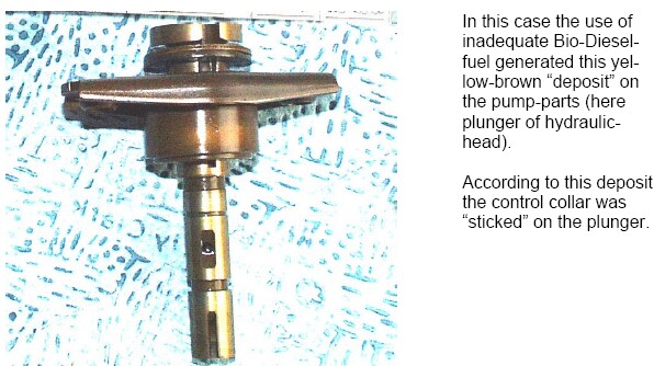

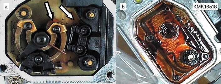

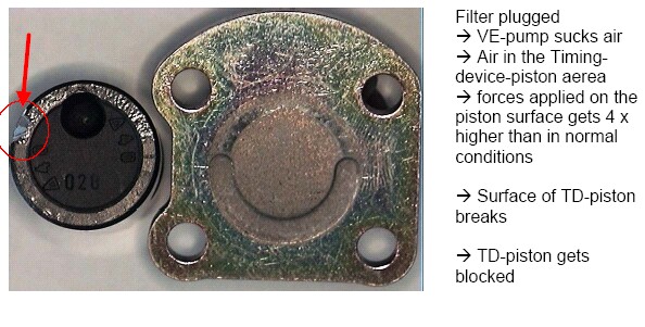

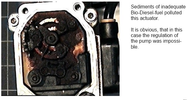

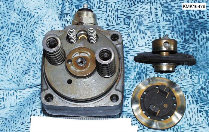

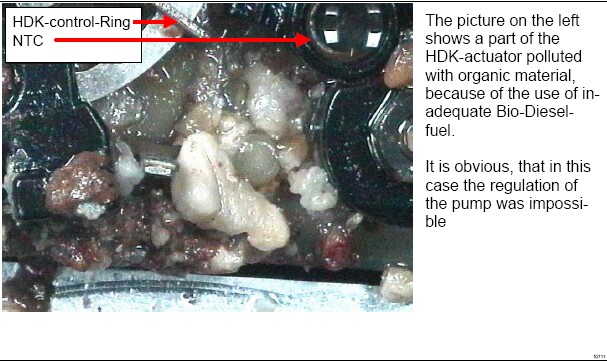

Gremlin
Messaggio07-06-2004, 6:24    Oggetto: Cita
entrambi sono effetti collaterali comuni del biodiesel.
Secondo me, questo non è tanto un problema del biodiesel, quanto di Bosch. Ho avuto contatto con il diesel e l'RME (biodiesel), e devo dire che quest'ultimo era più gradevole perché almeno aveva un odore simile a quello di un alimento. La mia pelle non ha subito danni e sono ancora vivo, quindi l'RME non può essere così terribile. A volte si fa quasi come se fosse acido cloridrico puro. Non credo alle storie spaventose.
Bosch non c'entra niente con questo. Il biodiesel ha alcune proprietà sgradevoli, soprattutto quando non viene prodotto e conservato correttamente.
Ecco alcune immagini per il libro di fiabe:

 Oxydation und Ablagerungen im Stellwerk
 Dimensione file:  78.25 KB
 Visualizzato:  3812 volte
 Ablagerungen an der Hubscheibe
