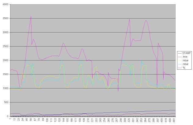

Così appariva nel mio caso.
In particolare, al secondo 313, hai una bellissima entrata in curva!

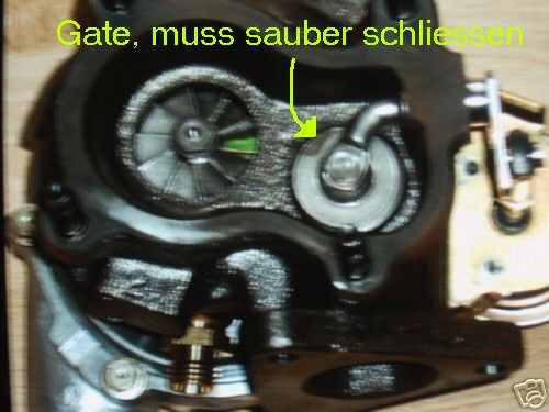

Ecco una guida preliminare per controllare la valvola wastegate:
- Smontare il tubo di scarico (quattro viti su questa parte, sul grande collettore del turbocompressore - sostituire la guarnizione).
- ora vedi il cancello.
- Aspirare 60 ml di aria in una siringa e collegarla al cilindro di pressione.
- Fissare bene la siringa! Premere.
- Il cancello si apre.
- Lascia andare la siringa, questa ritornerà indietro.
- La valvola si chiude completamente (teoricamente ermeticamente).

Se osservi attentamente l'immagine che ti ho inviato, puoi notare che la barra sta spingendo l'ostacolo. Se la allunghi troppo, rimane sempre aperta e avrai una pressione di sovralimentazione ancora più bassa!
Semplice mnemotecnica:
La valvola wastegate è controllata dalla sovrapressione, quindi la molla preme.
Il sistema VTG è controllato tramite depressione (potremmo dire aspirazione), quindi la barra viene tirata.
Non credo che due turbocompressori possano presentare esattamente lo stesso difetto. Sembra più probabile che il problema sia al di fuori del turbocompressore. N75, tubi flessibili o simili.
