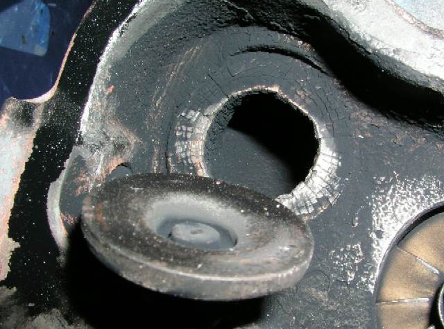

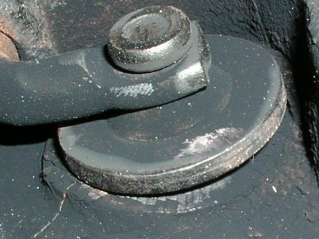

Messaggio02-12-2006, 20:50    Oggetto: Cita
La guarnizione attorno al foro della valvola wastegate si è gonfiata come una spugna. Di conseguenza, la valvola wastegate non era posizionata correttamente e non riusciva più a chiudersi completamente. Ho già visto un turbocompressore GT15 WG con delle crepe intorno al foro, ma in quel caso la valvola era ancora sigillata.
Grazie mille per il vostro aiuto!

bastion
Iscritto il: 21/11/2005
Messaggi: 644
Karma: +6 / -1   Grazie, mi piace!
Messaggio02-12-2006, 22:33    Oggetto: Cita
Gonfio/a? Fai delle foto, mi piacerebbe vederle.

A2TDI
Messaggio03-12-2006, 15:09    Oggetto: Cita
Ok, ho fatto delle foto.
Saluti.
Thomas.
