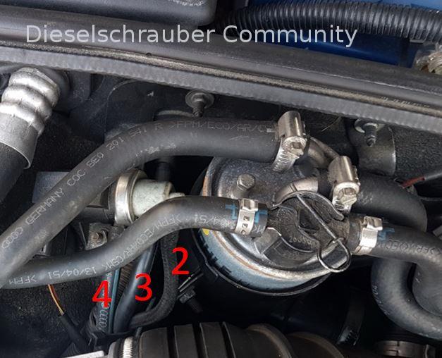

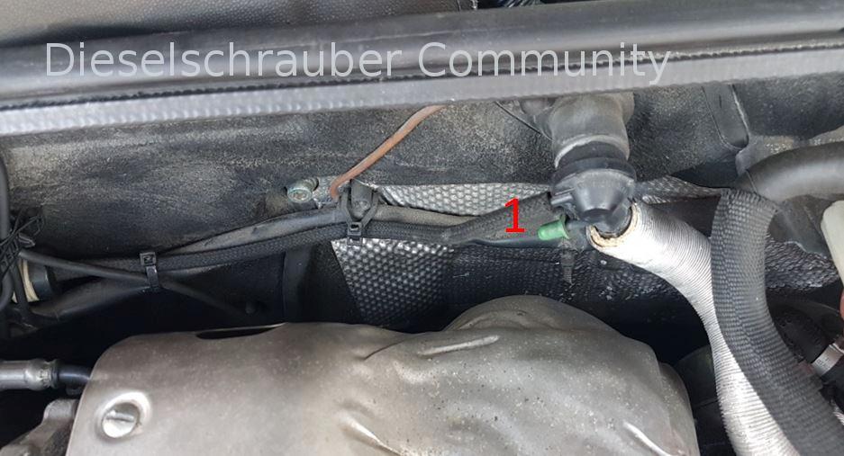

Messaggio18-02-2019, 13:45    Oggetto: A4 B6 2.5 TDI 180 CV BAU, calo di potenza sotto le 2800 giri/min Cita
Ecco, ho soffiato e aspirato icon_lol.gif nei tubi che erano accessibili.
Immagine 1: Tubo 1, aspirazione possibile, non è possibile soffiaggio.
Immagine 2: Il tubo 2 è invertito. Se ho visto bene, questo è identico al tubo 1.
Tubo 3 va al VTG, tubo scollegato dalla camera di pressione, possibilità di aspirazione e insufflazione icon_question.gif .... Tubo scollegato dall'elettrovalvola e aspirato; il VTG si muove e rimane in posizione.
Motore avviato:
L'VTG è serrato, il vuoto è collegato al tubo, così come per la valvola EGR.
Quando scollego il tubo 2, la VTG scende; quando ricollego il tubo, la VTG si riattiva molto lentamente. icon_question.gif
Cosa ne pensate?
Cordiali saluti.
Tobi.

Messaggi: 18128
Messaggio18-02-2019, 19:16    Oggetto: A4 B6 2.5 TDI 180 CV BAU, calo di potenza sotto le 2800 giri/min Cita
Quanto lentamente? Effettua una regolazione di base nel modulo di controllo del motore, canale 11.
Il motore deve funzionare al minimo. In questo caso, la VTG viene alternativamente attivata/disattivata.
La valvola di sicurezza deve tornare alla sua posizione originale entro mezzo secondo e non deve essere sollecitata eccessivamente.

Messaggio22-02-2019, 10:00    Oggetto: A4 B6 2.5 TDI 180 CV BAU, calo di potenza sotto le 2800 giri/min Cita
Il gommino presente nell'ultima foto, che funge da guarnizione tra la parete divisoria e il serbatoio dell'acqua, è stato più volte la causa di problemi di depressione nei motori TDI.
