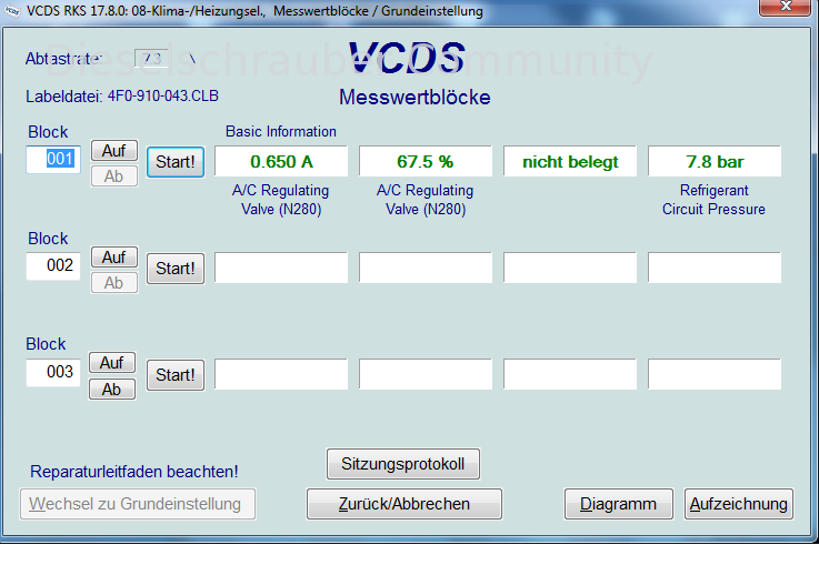

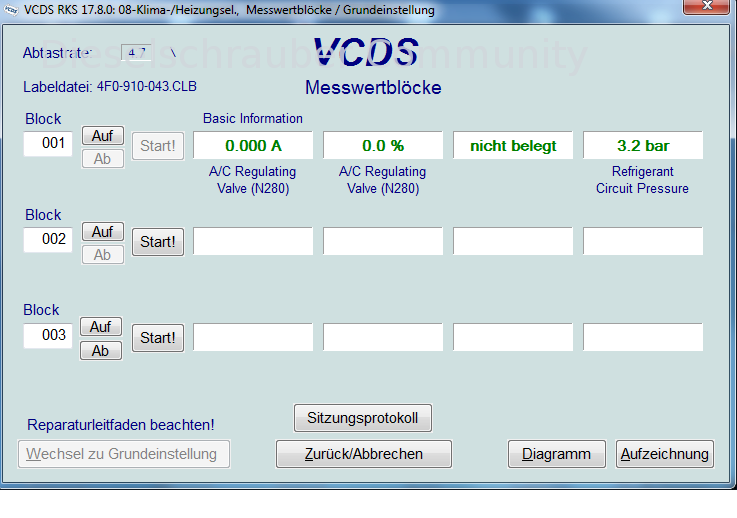

Devo ancora salire sul palco.
Sono stato di nuovo connesso con VCDS.
Valori da regolare durante l'attivazione.
Oltre alla pressione, che può variare tra 2,6 e 29 bar.
Come da allegato.
L'indicatore di pressione scende occasionalmente a 4 bar quando il motore è al minimo.
Cordiali saluti.

Messaggio19-09-2017, 18:12    Oggetto: Il climatizzatore non raffredda, la memoria errori è vuota Cita
Mi sembra che la pressione del refrigerante sia troppo bassa quando l'impianto è spento.
Vorrei prima assicurarmi che la quantità di riempimento sia corretta, prima di continuare a cercare.

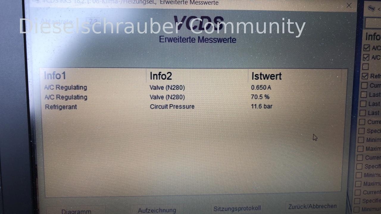

Messaggio23-09-2017, 13:40    Oggetto: Il climatizzatore non raffredda, la memoria errori è vuota Cita
Comunque, ho questa auto da 4 anni e io non ho mai fatto fare la manutenzione del climatizzatore. Non credo che nemmeno il proprietario precedente l'abbia fatta.
Anche il mezzo di contrasto è stato somministrato.
Naturalmente, ho subito controllato e documentato le misurazioni.
La temperatura esterna era di 17°C.
Allegato: vedere di seguito.
Cordiali saluti.

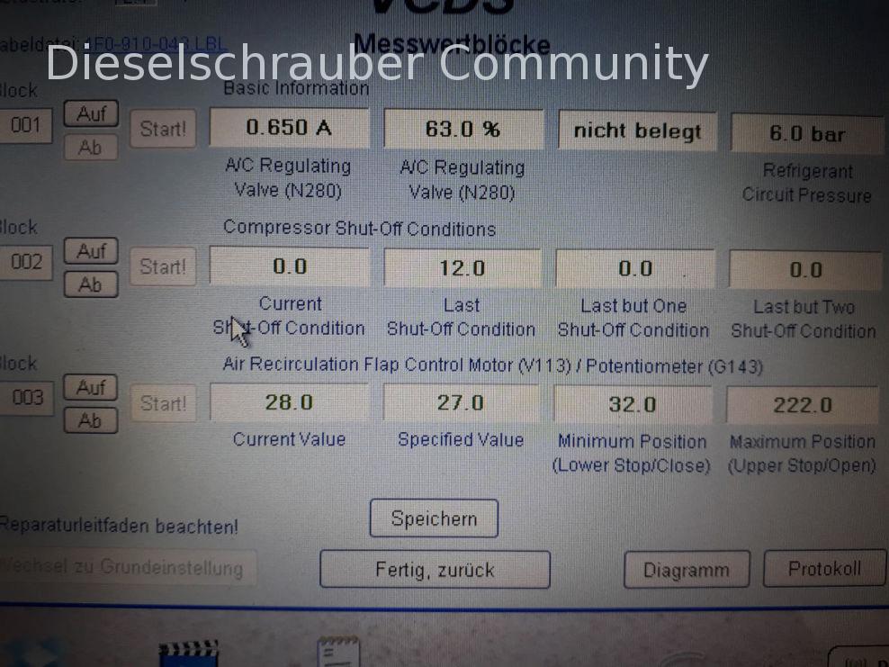

Messaggio01-07-2018, 12:07    Oggetto: Il climatizzatore non raffredda, la memoria errori è vuota Cita
Adesso anche io sono stato colpito: ieri sono andato all'università, ho studiato e l'auto è rimasta parcheggiata sotto il sole tutto il giorno. Quando sono risalito, ho notato che non usciva aria fredda. A casa, ho registrato i seguenti valori con VCDS: (vedi allegato).
Circa un anno fa è stata effettuata la manutenzione del sistema di climatizzazione. L'auto ha sempre raffreddato correttamente, quindi ho raramente impostato una temperatura inferiore a 21°C. Tramite diagnosi, ho fatto funzionare entrambe le ventole, che funzionano perfettamente. Non sono stati rilevati errori. La puleggia gira, per quanto riesco a vedere dall'alto. Entrambe le tubazioni del climatizzatore sono estremamente calde al tatto...
Ora non so più cosa fare e abbiamo già superato i 30°C.

Messaggio03-07-2018, 10:25    Oggetto: Il climatizzatore non raffredda, la memoria errori è vuota Cita
dieselfreak89 ha scritto:
Entrambe le tubazioni del sistema di climatizzazione sono estremamente calde al tatto.
La tubazione che porta al valvola di espansione dovrebbe essere calda. La tubazione che porta al compressore dovrebbe essere fredda.
È stato iniettato del colorante nel circuito del refrigerante un anno fa? In tal caso, è possibile eseguire una verifica visiva con una lampada a raggi ultravioletti per individuare eventuali perdite.
Sospetto che il problema sia la valvola di espansione.
