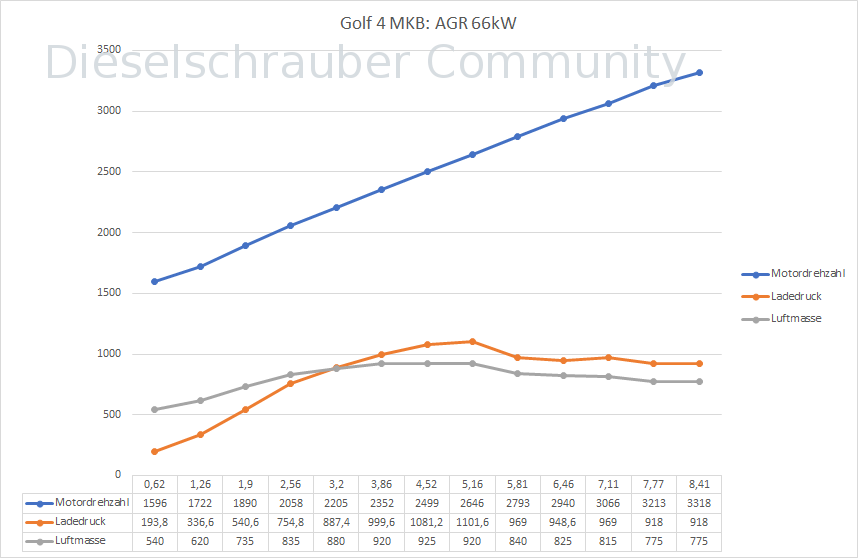

Potresti farmi vedere il tuo grafico e dirmi se ci sono anomalie relative al valore di portata o alla pressione di sovralimentazione?

No, è un'immagine colorata con poco valore.
Qual è l'intenzione dietro questo pensiero?

Mi sembra che a partire da circa 2500 giri/min, le prestazioni peggiorino. Inoltre, il valore del LMM diminuisce a partire da questa velocità. Ora, vorrei sapere se questo è un comportamento tipico del LMM, ovvero se il valore misurato diminuisce all'aumentare della velocità.

Ciao
Fai un controllo completo del veicolo con VCDS.
e accedi al tuo account
- Regime
- Massa d'aria
- Pressione del tubo aspirante
- Quantità di iniezione
da 1500-4000 nel 4. Ok.
Allega qui il file di log così potrò aiutarti meglio.

Inserisco inoltre il log di ieri. Ho creato il diagramma a partire da questo log. Sono state misurate le velocità MWB 8 e MWB 10 alla terza marcia, da circa 1500 giri/min a 3300 giri/min. Nella colonna più recente, ho calcolato il carico attuale (carico(ATTUALE) meno il valore attuale della pressione dell'aria).
Eseguo oggi anche un test di carico, come suggerito, con un'accelerazione di 1500 giri/min fino a 4000 giri/min alla quarta marcia.
La memoria degli errori è vuota (per quanto riguarda la scansione); Il tubo del vuoto dal turbocompressore alla valvola di regolazione della pressione di sovralimentazione è stato sostituito da me 2 giorni fa, poiché era rotto/danneggiato (è stato montato in modo sicuro con delle guarnizioni).
a propósito Il file di log allegato è già stato suddiviso utilizzando csvconv di VCDS.
EDIT: In allegato ora il file di log con i valori del 4° rapporto. Ho accelerato completamente due volte.

A partire da 3600 giri/min, si verifica una perdita di potenza minima, poiché il limite imposto in base alla massa dell'aria scende al di sotto del limite imposto in base alla velocità di rotazione.
Per chilometraggio e, di conseguenza, per l'usura/il degrado, ancora accettabile.

Solo un'ultima domanda. Si può quindi affermare che, nell'analisi dello stato del LMM, devo solo considerare che il valore 'Limite in base alla massa dell'aria' rimane superiore al valore 'Limite in base alla velocità di rotazione'? Oppure, anche in questo caso, devo considerare il valore assoluto del LMM?
| Torna su |
dieselschrauber Administrator
Iscritto il: 12/04/2002 Messaggi: 18086 Karma: +797 / -0 Località: St.Gallen 2018 Volkswagen T6
05-11-2017, 9:44 Oggetto: Analisi del diagramma LMM Golf 4, 66kW |
Cita |
Piaggiorider ha scritto: | | ...che devo considerare solo che il limite in termini di massa d'aria sia sempre superiore al limite in termini di giri al minuto |
Perfetto!
