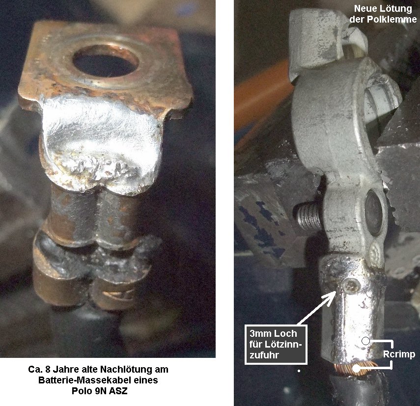

Messaggio05-10-2012, 17:13    Oggetto: Cita
chris11 ha scritto:
Ancora riguardo alla saldatura di cavi a trefoli. Oltre alla corrosione in ambienti aggressivi, si indurisce il cavo fino al punto in cui la lega di stagno termina.
Conosco questo effetto, ma si può evitare durante la risaldatura saldando solo alla fine del cavo a trefoli, come indicato nell'allegato.
Lì, i singoli fili si rompono a causa delle vibrazioni.
Qual è la differenza fondamentale tra le transizioni da materiale duro a materiale morbido?
a) dove termina il flusso di stagno nelle giunzioni saldate.
b) dove il filo esce dalla guaina crimpata?
Anders gefragt: Ist die Stelle b) vibrationsbeständiger als a)? Certo, perché?
Per informazioni sulla potenziale durata nel tempo delle saldature, si veda l'immagine a sinistra allegata.
Per maggiori dettagli sull'efficacia elettrica delle saldature di cavi automobilistici OEM crimpati, si prega di consultare l'immagine a destra allegata.
La resistenza longitudinale del cavo di massa della batteria, di circa 8 anni, inclusi entrambi i terminali (l'anello terminale era già stato risaldato), misurata con una corrente di prova di circa 20A, era di circa 0,2 mOhm.
Risolvendo il problema con la saldatura del morsetto polare, il valore di Rcrimp è diminuito così tanto che ora ne rimangono circa 0,11 mOhm.
 Dimensione file:  195.65 KB
 Visualizzato:  2794 volte

Messaggio05-10-2012, 18:25    Oggetto: Cita
ulf ha scritto:
Conosco questo effetto, ma si può evitare saldando solo alla fine del filo, come indicato nell'allegato.
Pensavo che stessimo parlando di veri e propri punti di saldatura e non di punti di incollaggio.
Quello che vedo nell'immagine non sembra assolutamente essere saldato.
È stato incollato in modo eccessivo. C'è più stagno in superficie rispetto al filo stesso.
icon_wink.gif Naturalmente, non hai nulla da temere in questo caso. icon_lol.gif icon_lol.gif

Iscritto il: 13/04/2002
Messaggi: 11058
Località: Saarland
Messaggio05-10-2012, 18:42    Oggetto: Cita
Bertil ha scritto:
Quello che vedo nell'immagine non sembra assolutamente saldato.
Das ist maximal "geklebt". Da ist mehr Lötzinn oben drauf wie in der Litze.
Reicht aber trotzdem aus, um den Crimpstellenwiderstand signifikant zu reduzieren . . . und im 8-Jahres-Rahmen auch dauerhaft, denn sonst hätte der Polo ja schon abbrennen oder wenigstens mal liegenbleiben müssen:
DieselBär30x ha scritto:
Und ja, HerBärt hat hier auch nicht nur mit "Sn" Recht. Die Ausdehnungskoeffizienten sind unterschiedlich und so kommt's auch bei perfekter Lötung irgendwann zu "kalten Lötstellen", Haarrissen, erneuter Korrosion, Hitzeentwicklung, Brand, ...großes Gejammer.
Oder sind 8 Jahre bei einem meist 2 x täglich bewegten Fahrzeug noch nicht lang genug für "irgendwann"? icon_wink.gif
Tra l'altro, tutti gli altri cavi di alta corrente che collegano la carrozzeria, il blocco motore, la batteria, l'alternatore e il motorino di avviamento sono stati saldati in modo simile a quello mostrato nell'allegato, circa 8 anni fa.
In quel caso, però, non ho effettuato misurazioni comparative prima e dopo.
Messaggi: 11058
Località: Saarland
Messaggio06-10-2012, 14:51    Oggetto: Cita
È stato ampiamente e da diverse fonti -in modo logicamente comprensibile- spiegato perché è *pfui*.
Curiosamente, i miei dati di misurazione ottenuti durante la pratica sono migliori dopo il trattamento "pfui" rispetto a prima.icon_rolleyes.gif
Sospetto fortemente che le crimpature fossero, in ogni caso, perfettamente a posto prima... e che l'impulso al gioco/alla creatività si sia manifestato di nuovo in te, e che ora tu voglia basare le tue argomentazioni su questo "impulso al gioco/alla creatività".
Nel frattempo, ho anche ricollato la morsettiera principale dei cavi dell'Ibiza. La misurazione preliminare, con circa 20A, ha rilevato una perdita di tensione dovuta alla crimpatura di...
Solo 0,2 mV. Nel caso del modello Polo, erano presenti 1 mV con la stessa intensità di carico, il che significa che la resistenza di transizione era 5 volte superiore rispetto al modello Polo.
Una perdita di tensione di 1 mV a 20 ampere corrisponde a circa 12 mV a 250 ampere (corrente di avviamento presunta), con una conseguente perdita di potenza di circa 3 watt nella connessione dei morsetti della batteria.
Non ci sono rischi di incendio dovuti alle sezioni trasversali per la dissipazione del calore, ma con una morsettiera polare saldata, le perdite in quel punto si riducono a circa 0,3 Watt.
War die werksmßige Polo-Crimpung also vorher völlig OK, obwohl ihr Widerstand ca. 5-fach höher lag als die Werks-Crimpung des Ibiza-Massekabels, wobei über beide Kabel jeweils ein 1,9l PD-TDI gestartet wird?
Non ha più niente a che vedere con la competenza professionale *nerv* icon_rolleyes.gif
Dove risiede, in questo ambito, l'effettiva competenza professionale, se non nei valori misurati relativi alle resistenze di transizione e nelle esperienze pratiche a lungo termine?
