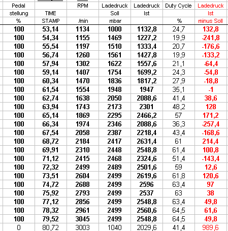

OK, ma purtroppo ho commesso un errore nell'inserimento dei dati: avrei dovuto includere il codice 008 con i limiti specificati, ovvero 3, 8 e 11 icon_redface.gif.
Beh, anche così si può capire che la pressione di sovralimentazione nel vano motore non è troppo bassa: a partire da circa 1500 giri al minuto, raggiunge il valore desiderato, e questo, secondo me, è ancora accettabile per un ARL.
Secondo i dati registrati, la massa d'aria misurata supera il limite di coppia a partire da circa 1500 giri/min, quindi, anche con un sensore di massa d'aria (LMM) migliore, non ci si aspetta un aumento significativo delle prestazioni.
Per avere un quadro più preciso, sarebbe utile consultare i dati di registrazione del sistema MWB 8, ottenuti con lo stesso profilo di guida.
 ARL: Ritardo nella pressione di carica
 Dimensione file:  13.7 KB
 Visualizzato:  4100 volte
Tradotto il 24-07-2026, 0:32.

Cosa ne pensate di questi due picchi (200 mbar non sono pochi, e una regolazione del gas errata può influire), che prima non avevo? Anche il sovrapressione dei valori registrati negli ultimi log, intorno ai 2100, è scomparso. Da dove viene questo cambiamento? Questa era anche la mia prima prova di guida con l'ingranaggio più alto. Sembra quasi che ora il sistema di controllo della pressione di sovralimentazione abbia più tempo per stabilizzarsi. Le mie altre registrazioni sono state effettuate con la quarta marcia, dove i valori anomali sono maggiori. Potrebbe esserci un difetto nella centralina? Ho anche delle registrazioni più vecchie in cui il valore massimo del misuratore di massa d'aria (MAF) è 1249, e questo non mi sembra corretto.
I dati delle misurazioni saranno disponibili domani.

Messaggio01-09-2005, 10:29    Oggetto: ARL: Ritardo nella pressione di carica Cita
Zak1976 ha scritto:
Cosa ne pensi/ne pensate dei 2 picchi (200 mbar non sono proprio pochi e una cattiva regolazione del gas può eliminarli), che prima non avevo? Inoltre, anche il sovrapasso presente negli ultimi log a circa 2100 non c'è più, da dove viene questo cambiamento?
Secondo la mia opinione, il problema potrebbe essere causato da un blocco del sistema VTG, da una "compensazione" dovuta a una lunghezza errata delle barre VTG, e/o dall'incompatibilità tra il rapporto di lavoro (duty cycle) dell'unità MSG e l'hardware del sistema di controllo LD (il che, a sua volta, potrebbe essere dovuto a difetti hardware o alle cause iniziali).
Spesso è difficile gestire situazioni del genere...

Che tempo perfetto per una prova su strada! Ecco i dati registrati. A bassi regimi, il sistema regola la quantità di fuliggine prodotta; è normale?
