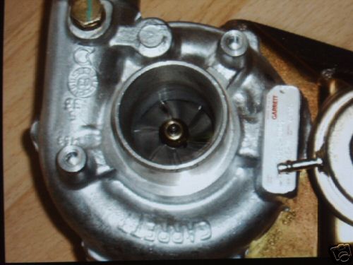

Dai, dai un'occhiata al motore.
Quindi, scollegate il tubo di aspirazione (in plastica rigida) dal turbo, partendo dalla parte superiore e procedendo verso il basso (ci sono 3 viti da 10 mm). A quel punto, potrete manipolare l'albero (ruotarlo, sentire il gioco assiale e radiale) e, eventualmente, individuare eventuali danni. (Potete inserire una fotocamera digitale per una migliore visualizzazione).
Forse anche la valvola di regolazione della pressione di sovralimentazione N75 ha avuto un problema, ha funzionato male e ha regolato la pressione in modo errato...

Iscritto il: 13/03/2003
Messaggi: 10121
Località: in der Werkstatt
Messaggio07-02-2006, 12:16    Oggetto: Turbina difettosa? Cita
Cosa c'è che non va? / Cosa sta succedendo?
"Quindi, si tratta di far ruotare l'albero?"
Ma solo a -10 gradi con un olio vecchio 15W-40!
Non gira correttamente se lo forzi, ma non dovresti aver bisogno di una chiave inglese per stringerlo; le dita dovrebbero essere sufficienti per raggiungerlo e farlo aderire al corpo.
Devono entrarci lì.
 Turbina difettosa?
 Dimensione file:  33.18 KB
 Visualizzato:  2917 volte

Messaggio07-02-2006, 12:38    Oggetto: Turbina difettosa? Cita
Ok, scusa, intendevo dire che si possono girare con il dito, ma non ruotano.
