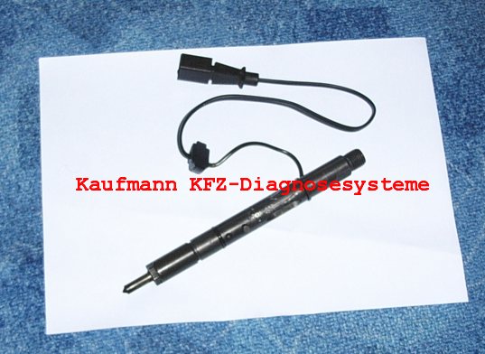

La domanda è seria, vero? icon_lol.gif Mi sembra di ricordare che l'ugello si trovi nella parte destra, c'è un cavo collegato. Vedi, quando togli la copertura della testata. icon_wink.gif
Guarda ancora attentamente, è sicuramente installata nell'auto icon_wink.gif.

Messaggio28-02-2006, 7:31    Oggetto: Iniettore a iniezione diretta mancante per AKN 2,5 TDI Cita
Allora, gli iniettori passano esattamente al centro della testata del cilindro (quindi, l'hai già trovata icon_biggrin.gif). L'NHG si trova nel lato destro, in direzione di marcia. Se ti metti davanti all'auto, sul lato sinistro, si trova l'iniettore centrale. Sotto la testata del cilindro, proprio vicino a questo iniettore, c'è una rientranza nella testata (lato aspirazione). Il cavo dell'NHG ha una guarnizione a forma di mezzaluna che sigilla questa rientranza. Segui questo cavo finché non trovi la spina.
Purtroppo non riesco a spiegarlo meglio, ma dovrebbe funzionare adesso...

Messaggio28-02-2006, 10:13    Oggetto: Iniettore a iniezione diretta mancante per AKN 2,5 TDI Cita
Beh... come funzionava, all'epoca, il TDI con il cambio a benzina? icon_lol.gif
 Dimensione file:  42.7 KB
 Visualizzato:  15278 volte
