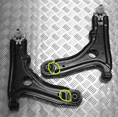

Ho appena visto che le QL non sono simmetriche... anche quelle originali non lo sono? Nell'area del magazzino posteriore, presentano una curvatura solo in una direzione, che si trova in basso su un lato e in alto sull'altro lato!!?

La foto è stata presa dalla baia. Però, devo dire che questa offerta mi sembra abbastanza seria. Almeno, i giunti di sospensione sono fissati con piastre di supporto avvitate, non con 3 dadi separati, e la foto mostra 2 bracci di sospensione originali, non un fotomontaggio che fa venire il mal di testa.

Non voglio fare previsioni, ma credo che le unità QL che ho acquistato costassero circa 70€ l'una (in qualche modo otteniamo uno sconto, ma è poco)... comunque, controllo di nuovo.
Le QL sono come mostrato nella foto; sono simmetriche rispetto all'asse centrale, motivo per cui presentano diverse finiture e numeri di ordine differenti.

Le G3 QL non hanno numeri di parte diversi, nemmeno per Volkswagen.
Un VW QL completo costa 86 euro.
O oppure i componenti VW sono effettivamente simmetrici, oppure hanno gli stessi processi di produzione a pressione, il che significa che la "protuberanza" si forma sia nella parte superiore che in quella inferiore.

Oh...parlando della piattaforma della Golf IV, sono sicuro che si trattava di due numeri diversi, perché non si potevano scambiare tra loro. Credo di sì.
