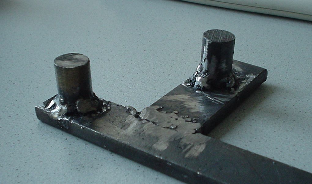

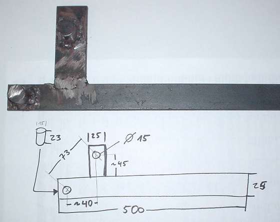

- Tra la Nocke e l'ESP c'è ancora un piccolo rullo: sostituiscilo anche tu.
- Hai un morsetto per fissare la puleggia dell'albero a camme? Usane uno robusto, ho avuto difficoltà a svitare la vite e poi si è rotta.

Ce l'ho fatta, il ZR e il wapu sono nuovi. Ho finito per allentare la vite centrale e ho rimontato tutto.
Non so come rimuovere la protezione inferiore della cinghia di distribuzione senza allentare e rimuovere il tenditore. Tuttavia, non ho avuto problemi a farlo.
