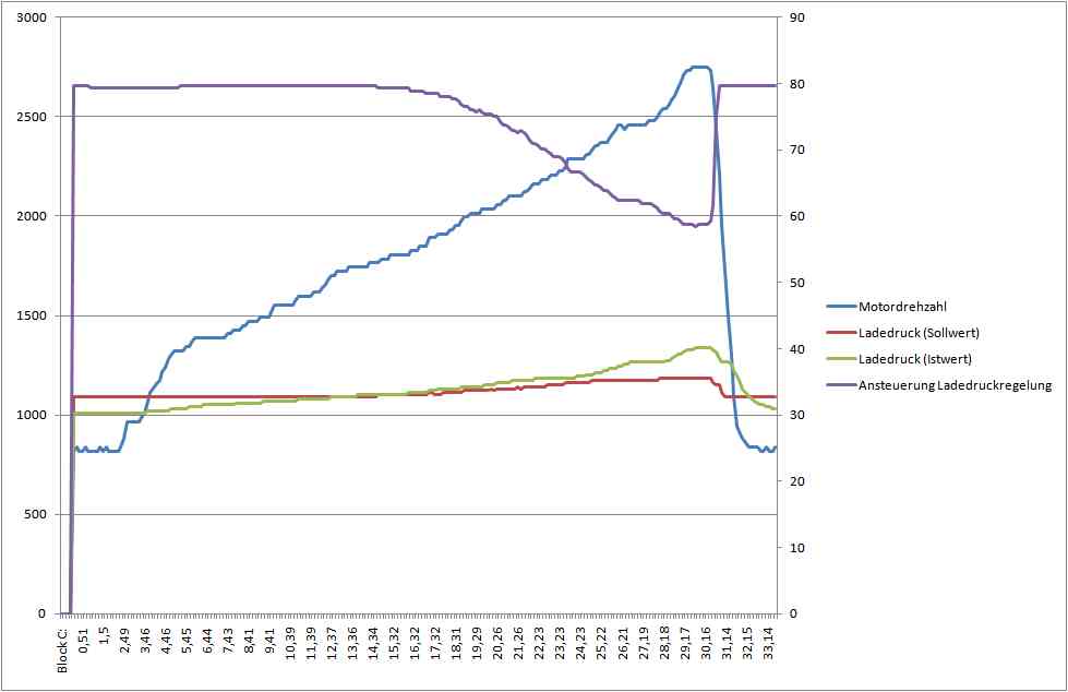

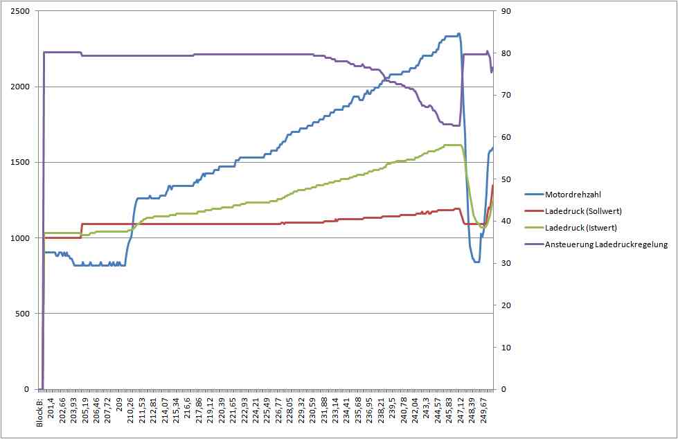

Guardate la pressione di sovralimentazione di un sistema BLS (Boosted Load System) che si sta rigenerando, quando si accelera a motore al minimo (questa evidente onda in mezzo - non riesco ancora a usare Excel 2007).
Perché è così poco reattivo quando si tratta della pressione di sovralimentazione?
Eventualmente, un sistema di regolazione forzata potrebbe essere perfetto per eseguire test di tenuta a macchina icon_wink.gif.
 BLS con elevata pressione di sovralimentazione durante la rigenerazione
