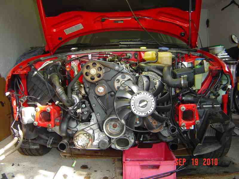

 Zum Vorletzten Motorraum nach 8h Arbeit bzw. Frustabbau an verrotteten Anbauteilen
 Dimensione file:  53.64 KB
 Visualizzato:  9040 volte

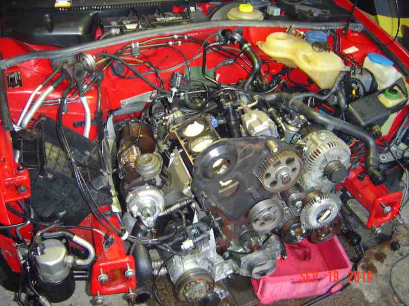

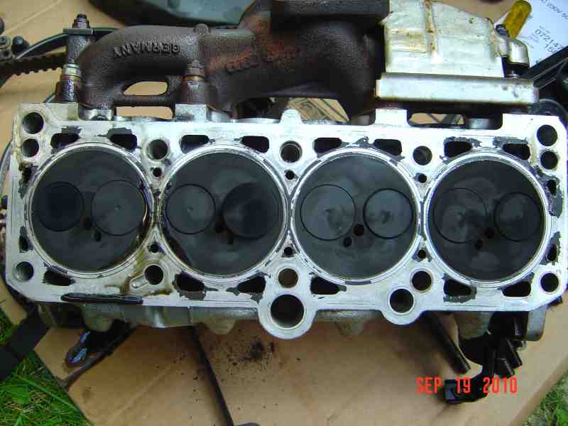

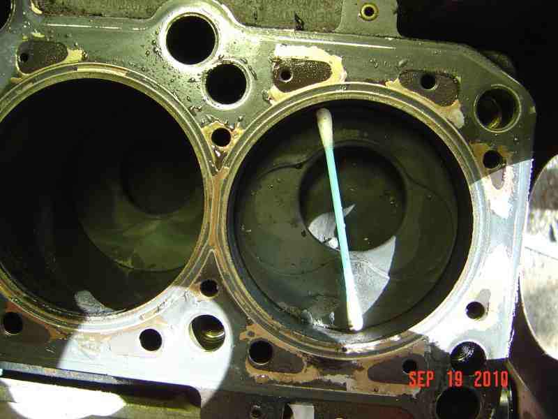

 Zylinderkopf Unterseite
 Dimensione file:  41.74 KB
 Visualizzato:  9881 volte
 Nochmal etwas näher, wobei nun klar wird:
l_ohrstäben = d_Zylinder = keine Chance, es über GSK- o. ESD-Bohrung zu bergen.
 Dimensione file:  38.99 KB
 Visualizzato:  9270 volte

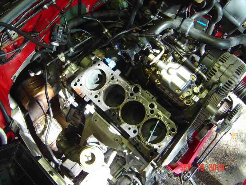

 TADAAHH: Kopf ab und was liegt da noch in Originalposition? :-)
 Dimensione file:  56.45 KB

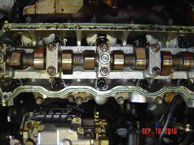

 Nockenwelle: M. E. ohne Verschleiß
 Dimensione file:  43.46 KB
 Visualizzato:  9483 volte

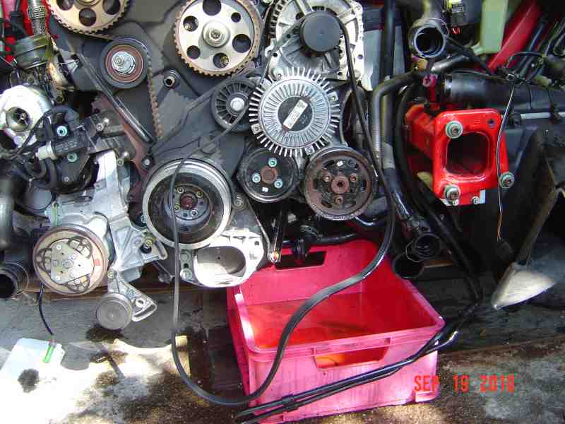

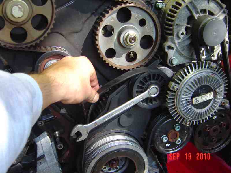

 Spannelement des Keilrippenriemens ist fest:
Bleibt beim Entspannen so stehen... Keine Ahnung wie lange schon aber damals merkte man nix davon.
 Dimensione file:  40.69 KB
 Visualizzato:  21481 volte

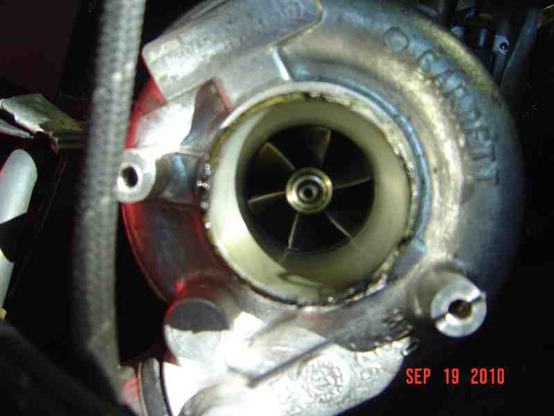

 Turbolader Verdichterseite. Welle hat ca. 1,5 mm spiel, schleift aber (gerade nicht) am Gehäuse. In gesamter Ladeluftstrecke kamen etwa 10 Tropfen öl raus. Unglaublich aber wahr :)
 Dimensione file:  27.94 KB
 Visualizzato:  8990 volte

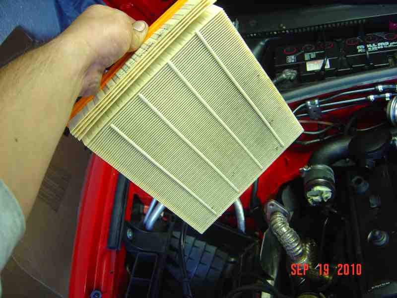

 Luftfilter sieht aus wie neu. (wie der Rest vom Auto *fg*)
 Dimensione file:  41.66 KB
 Visualizzato:  9015 volte

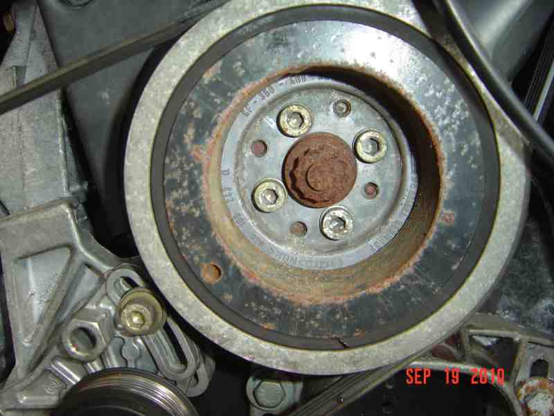

 Schwingungsdämpfer mit KW-Zentral-Schraube.
WO steht da die Festigkeit??

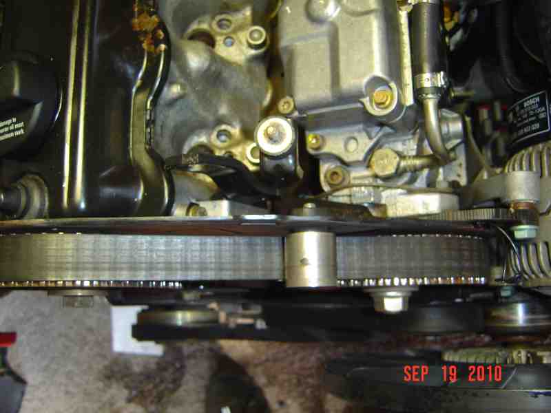

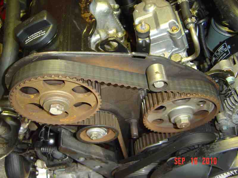

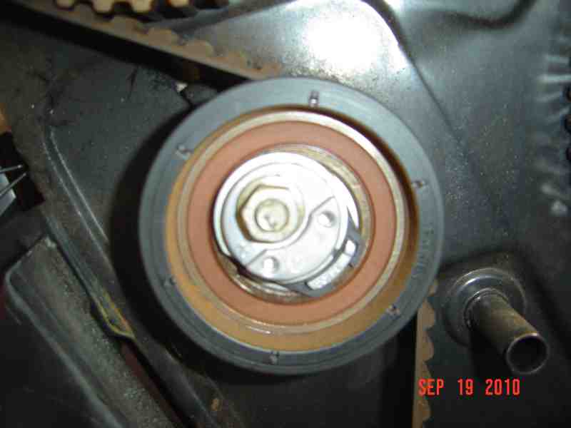

 Zahnriementrieb Ansicht von oben.
Läuft der da bißchen weit hinten oder ist das normal?
 Dimensione file:  35.03 KB
 Visualizzato:  9235 volte

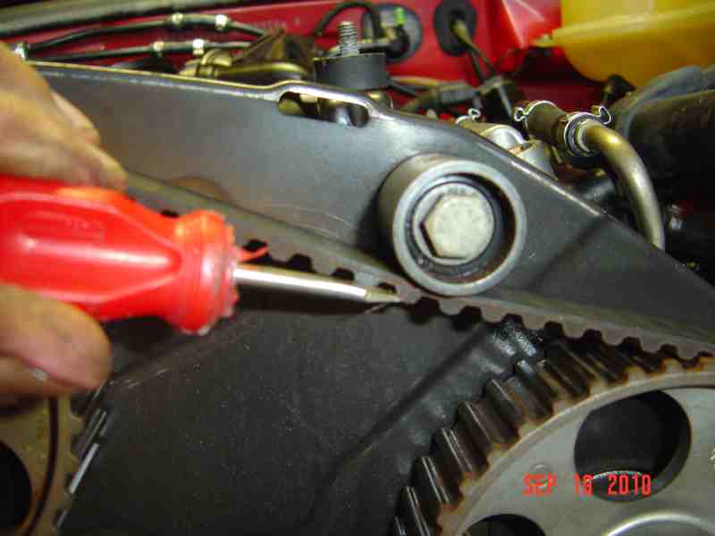

 Zahnriemenlängung anhand des Spannrollenstandes ist auch nicht ohne.
 Dimensione file:  25.64 KB
 Visualizzato:  16651 volte
 Zahnriemen hat stellenweise an den Flanken Glasfaser-Haarausfall
 Dimensione file:  30 KB
 Visualizzato:  10279 volte
 Zahnriemen 8 Jahre, 30.000 km, 1 Jahr Standzeit.
Man achte auf die Umlenkrolle oben, wo ein (ZR-?)Kunststoffstück sehr fest klebt.

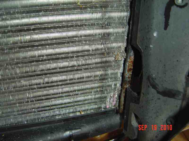

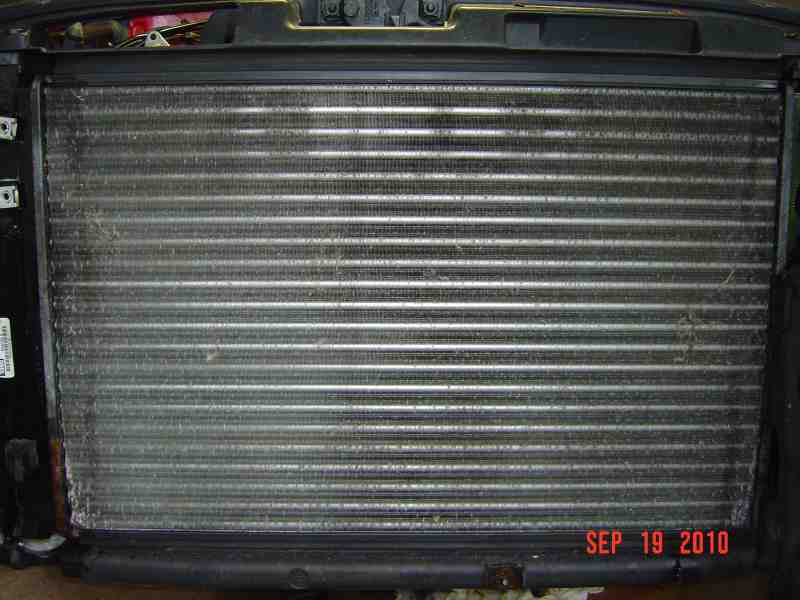

 Undichtigkeit Kühler re unten im Detail
 Dimensione file:  51.04 KB
 Visualizzato:  9198 volte

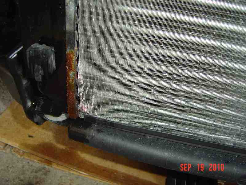

 Undichtigkeit Kühler li unten im Detail
 Dimensione file:  51.66 KB
 Visualizzato:  9256 volte
 Wasserkühler Frontansicht mit leichtem Kühlmittelaustritt li u. re unten.
 Dimensione file:  41.58 KB
 Visualizzato:  9260 volte

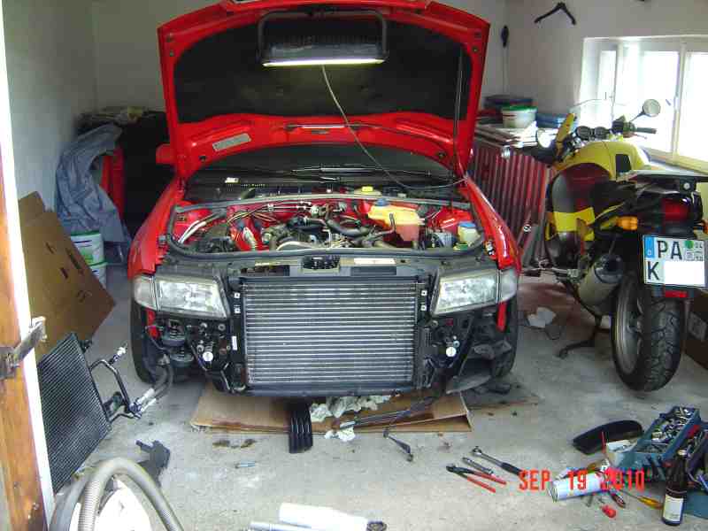

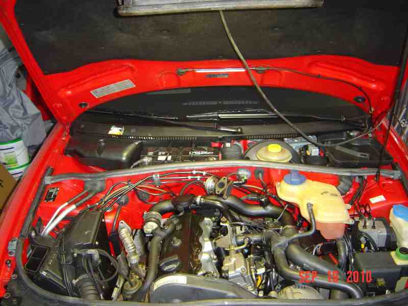

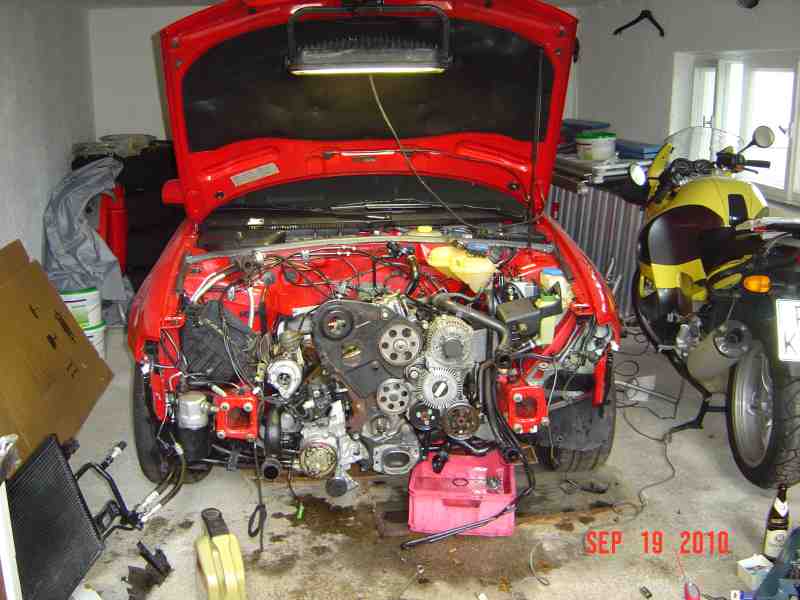

 Übersicht Motorraum vor der Teilschlachtung
 Dimensione file:  44.18 KB
 Visualizzato:  9375 volte
