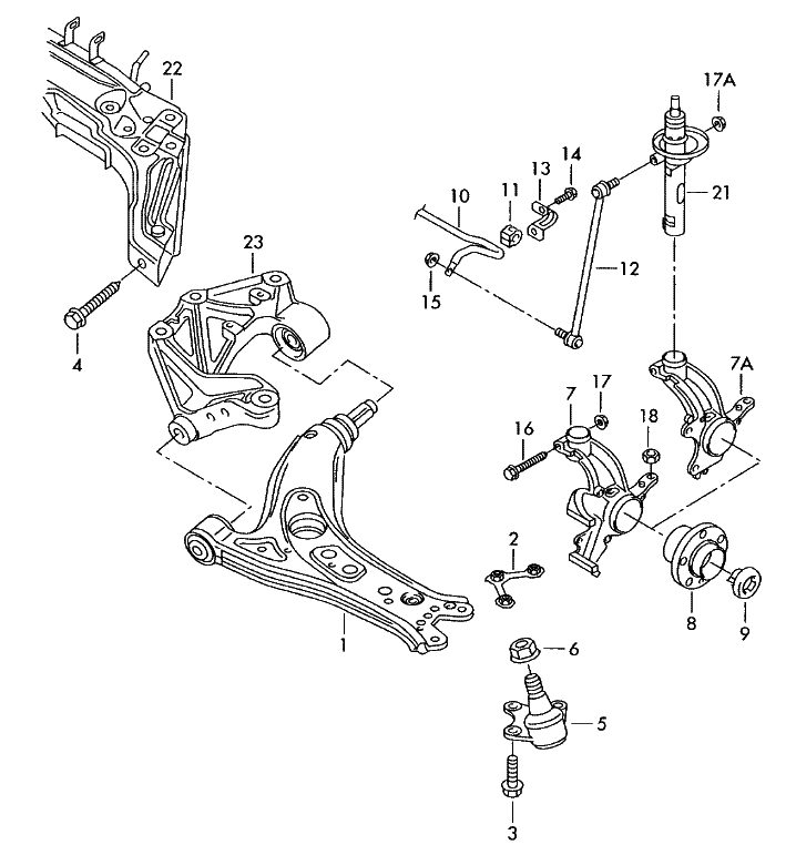

Interessant, aber darunter kann ich mir im Augenblick nichts wirklich Konkretes vorstellen (woran ist der Hilfsrahmen gelagert statt befestigt?).
Könntest Du die Teile daher bitte anhand des Anhanges benennen?
 VA-Poltern beim Ibiza 6L / zu hartes Cupra-Fahrwerk
 Dimensione file:  25.09 KB
 Visualizzato:  16628 volte

also vom Fabia kenne ich dieses dumpfere Knacken/Poltern von den lagern der Koppelstange (Abb. 12), die wurden dann irgendwann gegen geänderte getauscht aber anfällig blieben sie dennoch.
Koppelstangengeräusche kenne ich vom Peugeot 205 (siehe oben): sobald der Stabi etwas zu tun hatte, klapperte es - also praktisch immer.

Ich mein die Große Buchse im Teil 23.

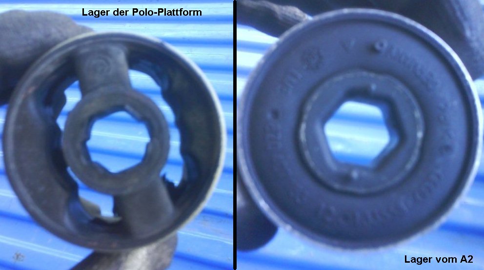

Iscritto il: 13/04/2002
Messaggi: 11058
Località: Saarland
Messaggio22-08-2009, 20:26    Oggetto: VA-Poltern beim Ibiza 6L / zu hartes Cupra-Fahrwerk Traduzione in corso...
[Traduzione in corso...]
TDI-GTI-4-Motion ha scritto:
Hatte noch kein Cupra, ist da was anderst?
Siehe Bild. Das Cuprateil sieht genauso aus wie das vom A2, evtl ist die Gummimischung anders.
 Dimensione file:  78.93 KB
 Visualizzato:  8444 volte
Iscritto il: 22/02/2009
Messaggi: 3872
2002 Volkswagen Golf Consumi
Messaggio22-08-2009, 21:34    Oggetto: VA-Poltern beim Ibiza 6L / zu hartes Cupra-Fahrwerk Traduzione in corso...
Wieder was gelernt. Die ich bisher alle gewechselt hab, sahen alle wie die vom Polo aus. Also wirds wohl daran nicht liegen. Schon garnicht bei nicht mal 30 TKM.
