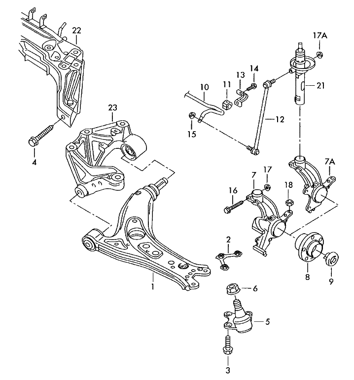

Interessant, aber darunter kann ich mir im Augenblick nichts wirklich Konkretes vorstellen (woran ist der Hilfsrahmen gelagert statt befestigt?).
Könntest Du die Teile daher bitte anhand des Anhanges benennen?

Benni
Joined: 11/19/2005
Posts: 302
Location: Braunschweig
Post21-08-2009, 20:05    Subject: VA-Poltern beim Ibiza 6L / zu hartes Cupra-Fahrwerk Translating...
[Translating...]
also vom Fabia kenne ich dieses dumpfere Knacken/Poltern von den lagern der Koppelstange (Abb. 12), die wurden dann irgendwann gegen geänderte getauscht aber anfällig blieben sie dennoch.
Koppelstangengeräusche kenne ich vom Peugeot 205 (siehe oben): sobald der Stabi etwas zu tun hatte, klapperte es - also praktisch immer.
Der Ibiza klockt nur ab und zu, daher tippe ich auf etwas anderes als die Stangen. Das Naheliegendste sind dann IMO die Stabilager (wie Tagessuppe, siehe Nr. 11 oben im Bild).

Ich mein die Große Buchse im Teil 23.
Ah, das hintere Querlenkerlager . . . das ist beim Cupra schon aus Vollmaterial und daher entsprechend robust icon_wink.gif

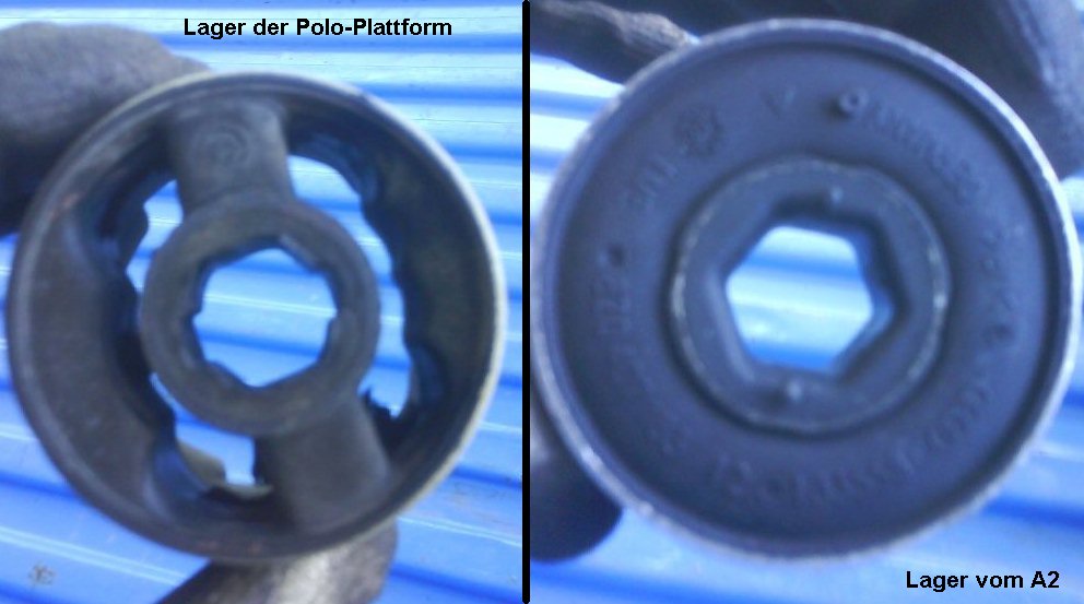

Was meinst du mit Vollmaterial? Klar ist das Ding komplett aus Gummi. Hatte noch kein Cupra, ist da was anderst?
Siehe Bild. Das Cuprateil sieht genauso aus wie das vom A2, evtl ist die Gummimischung anders.

Post22-08-2009, 21:34    Subject: VA-Poltern beim Ibiza 6L / zu hartes Cupra-Fahrwerk Translating...
[Translating...]
Wieder was gelernt. Die ich bisher alle gewechselt hab, sahen alle wie die vom Polo aus. Also wirds wohl daran nicht liegen. Schon garnicht bei nicht mal 30 TKM.
