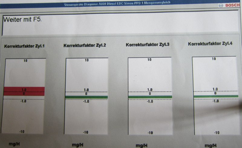

Allegato il dettaglio delle quantità di iniezione. Durante la fase di riscaldamento, a motore al minimo.
Come già scritto, le quantità sono assolutamente identiche sia a freddo che a caldo.

Messaggio25-07-2011, 15:33    Oggetto: 2.0 TDI - Germania - Motore con funzionamento irregolare, fumo bianco Cita
Ci sono anche dati misurati relativi a quell'immagine?
Quali sono le correzioni attuali che vengono mostrate?
Tradotto il 04-07-2026, 19:52.

Messaggio25-07-2011, 15:41    Oggetto: 2.0 TDI - Germania - Motore con funzionamento irregolare, fumo bianco Cita
dieselmartin ha scritto:
Ci sono anche dati di misurazione relativi a quell'immagine?
No, purtroppo no.
Posso solo dire che il motore, sia a freddo che a caldo, funziona in modo sincronizzato, il che significa che viene rilevata la stessa quantità di iniezione per tutti e quattro i cilindri.
Come si può vedere nell'immagine, per i cilindri 2, 3 e 4.
