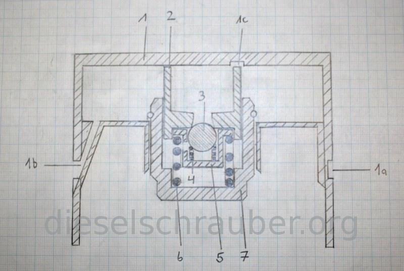

Im Bild 1 è rappresentato un disegno, nel Bild 2 sono mostrati i singoli componenti dell'albero a pistone smontato.

Nell'impianto, il pistone viene riempito con l'olio motore pressurizzato attraverso il canale dell'anello 1a e il canale dell'olio 1b. L'olio viene quindi spinto ulteriormente nel pistone 2 e nel volume tra il pistone e il cilindro del pistone attraverso la camera di accumulo 1d e il canale dell'olio 1c. Il pistone viene quindi spinto ulteriormente, insieme alla forza elastica, in modo che il corpo del pistone e il pistone stesso siano premuti contro la parte nord-occidentale o contro la valvola.
La pressione dell'olio non è sufficiente per premere la valvola contro la forza della molla della valvola. La valvola di ritorno si chiude quando la pressione dell'olio nel cilindro è uguale o superiore alla pressione nella camera di accumulo. In questo modo, il nucleo del pistone diventa rigido. La leva che si alza del NW può aprire la valvola.
Attraverso lo spazio tra il pistone e il cilindro, nonché tra il cilindro e il corpo del pistone, l'olio di lubrificazione fuoriesce nel circuito di lubrificazione.
Quando la valvola è in posizione di scarico, il pistone viene alleggerito. Le perdite di olio vengono compensate premendo nuovamente l'olio. Le molle e l'olio pressurizzato dal valvola di ritorno assicurano che il corpo e il pistone rimangano premuti al massimo.
La diversa espansione termica viene compensata attraverso l'interazione tra la perdita di olio e il riempimento dovuto alla pressione dell'olio.

 Bild 1: Schnittbild des Hydrostößels
1 – Stößelgehäuse mit Ringnut (1a), Ölkanal (1b), (1c), Vorratskammer (1d);
2 – Kolben;
3 – Ventilkugel;
4 – Ventilfeder;
5 – Federkappe;
6 – Stößelfeder;
7 – Stößelzylinder mit Sicherungsring (7a);

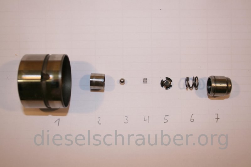

 Bild 2: Einzelteile des Hydrostößels (Kennzeichnung der Teile wie in Bild 1)
Die Teile 2 – 7 bilden zusammengesetzt den hydraulisch variablen Stößelkern, welcher durch den Sicherungsring 7a im Stößelgehäuse gehalten wird.
Die Stößelfeder 6 drückt den Kolben 2 und den Stößelzylinder 7 auseinander, im komplett integrierten ZK auf Anschlag gegen die NW und den Ventilschaft, ansonsten bis zur Anlage des Sicherungsrings 7a am Stößelgehäuse 1.
Die Teile 2-5 bilden ein Rückschlagventil.
