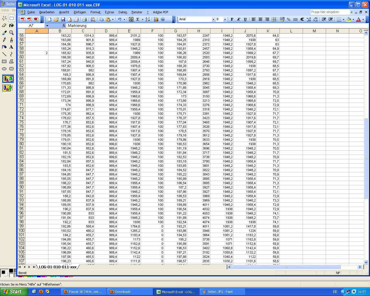

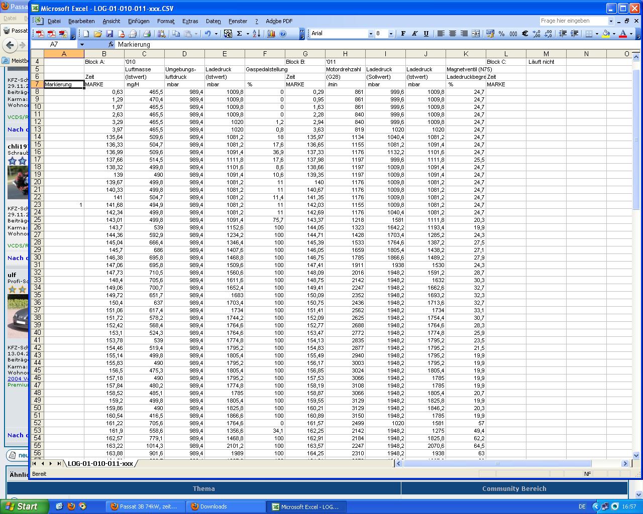

Messaggio10-08-2012, 16:00    Oggetto: VTG: Mancanza temporanea di luce ambiente (soluzione) Cita
Ciao Ulf, ho Excel 2003 e riesco ad aprirlo normalmente, ovviamente ho usato il convertitore CSV prima. Con quale versione non è necessario usare il convertitore?
Ti ho fatto due Screenshot.

Messaggio10-08-2012, 17:52    Oggetto: VTG: Mancanza temporanea di luce ambiente (soluzione) Cita
. Mi sono utili poco, perché di solito creo anche dei grafici per visualizzare i dati, il che è molto più comprensibile per me rispetto a semplici sequenze di numeri.

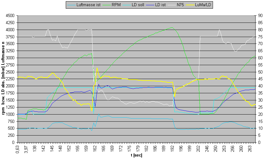

Messaggio11-08-2012, 18:19    Oggetto: VTG: Mancanza temporanea di luce ambiente (soluzione) Cita
Spero di aver fatto bene questa volta.
Ulf, potresti per favore ricontrollare? Grazie
. Così va bene:).
Il log mostra un ciclo di aspirazione (LuMa), poi tutto funziona come previsto, e subito dopo si verifica nuovamente un ciclo di aspirazione: è davvero "bello" vedere questo.
Si osserva che, come nei sistemi di aspirazione, a partire da circa 2200 giri al minuto, il rapporto LuMa/LD si interrompe. Per ottenere questo risultato, secondo me, deve crearsi un punto di strozzatura icon_eek.gif in qualche punto dietro il sensore LD.
Vorrei escludere la possibilità che l'apertura della palpebra superiore (VTG) sia eccessiva, perché secondo quanto si vede nei video di Live Dissociazione TV, all'inizio del dramma è già parzialmente aperta.
Come soluzione improvvisata, mi viene in mente una valvola di intercettazione casuale, o una valvola di controllo del ricircolo dei gas di scarico (EGR), se il veicolo in questione ne è dotato.

Messaggio11-08-2012, 21:44    Oggetto: VTG: Mancanza temporanea di luce ambiente (soluzione) Cita
ulf ha scritto:
Come soluzione improvvisata, mi viene in mente una valvola di intercettazione casuale, o una valvola a farfalla del sistema EGR, se l'AVB ne è dotata.
A quanto pare, la valvola di intercettazione è sicura, ma la valvola del sistema EGR non lo è.
Inoltre, chli1976 ha comunque una piastra per disattivare il sistema EGR...
