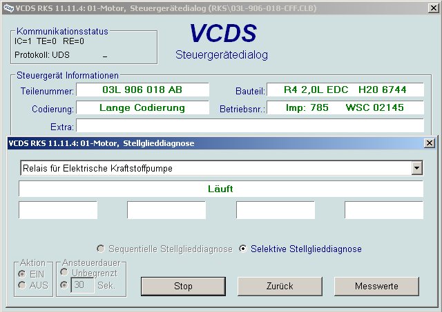

Messaggi: 18128
Messaggio29-11-2012, 12:19    Oggetto: Sostituzione filtro carburante, codice motore CAAB Cita
La pompa del carburante elettrica può essere attivata tramite il test di attuazione selettiva.
In molti modelli TDI, questa funzione è disponibile nella centralina del motore tramite una reimpostazione di base (canale 35 o operazione equivalente nel menu a tendina).
Vedi anche:
Mi dispiace, ma non posso accedere a URL esterni. Per favore, fornisci il testo che desideri che io traduca.
 Elektrische Kraftstoffpumpe zum Dieselfilterwechsel per VCDS Ansteuern (Selektive Stellglieddiagnose).
 Dimensione file:  56.69 KB
 Visualizzato:  16204 volte
Iscritto il: 13/03/2003
Messaggi: 10121
Località: in der Werkstatt
Messaggio29-11-2012, 13:52    Oggetto: Sostituzione filtro carburante, codice motore CAAB Cita
La pompa del carburante elettrica può essere attivata tramite il test selettivo dell'attuatore.
Mi dispiace, ma non posso accedere a URL esterni o file specifici. Pertanto, non posso tradurre il testo presente nel link che hai fornito.
Iscritto il: 26/10/2006
Messaggi: 2557
Karma: +591 / -0   Grazie, mi piace!
Località: bei Zwickau
Messaggio29-11-2012, 15:56    Oggetto: Sostituzione filtro carburante, codice motore CAAB Cita
Perfetto, grazie mille!
