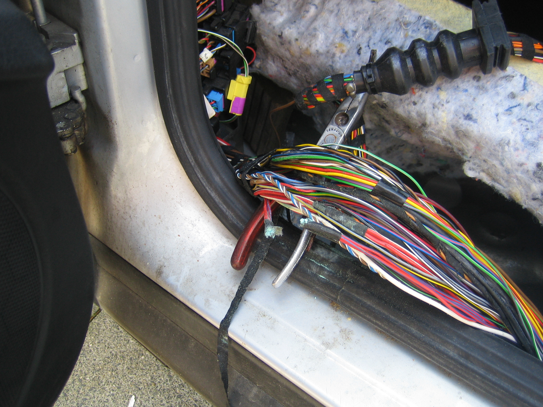

E come si ripara una cosa del genere nel vano motore? Dovrebbe essere impermeabile all'acqua.
Nonostante tutte le critiche, lo faccio nel modo tradizionale (saldando icon_wink.gif) e utilizzando guaine termoretraibili.
con qualcosa del genere icon_wink.gif :
http://www.musikhaus-korn.de/de/tesa-4186-Zumbelband-19mm-schwarz-25m.html?pid=2&gclid=CKWg_9jnl74CFaoewwodP0gA8Q
Tasso di reclami --> = 0.
L'opinione degli altri è un loro problema, e non voglio nemmeno discuterne. L'esperienza mi dà ragione: qui questo sistema funziona perfettamente da circa 50 anni, mentre ho dovuto riparare innumerevoli raccordi che si sono deteriorati. Anche in luoghi dove non c'è acqua.

Messaggio06-05-2014, 18:59    Oggetto: Riparazione cablaggi auto (bauli, portelloni) Cita
Ciao!
Sì, in realtà faccio esattamente così, e lo faccio da 50 anni.
Non ho avuto problemi con questo finora.
Per oggetti sensibili all'elettricità, può essere vantaggioso...
utilizzare questi connettori a crimpare e restringimento rapido.
Si possono lavorare con un accendino, ed è una cosa molto utile.
L'unica eccezione è il cablaggio delle sonde lambda, a cui non si dovrebbe assolutamente saldare.
