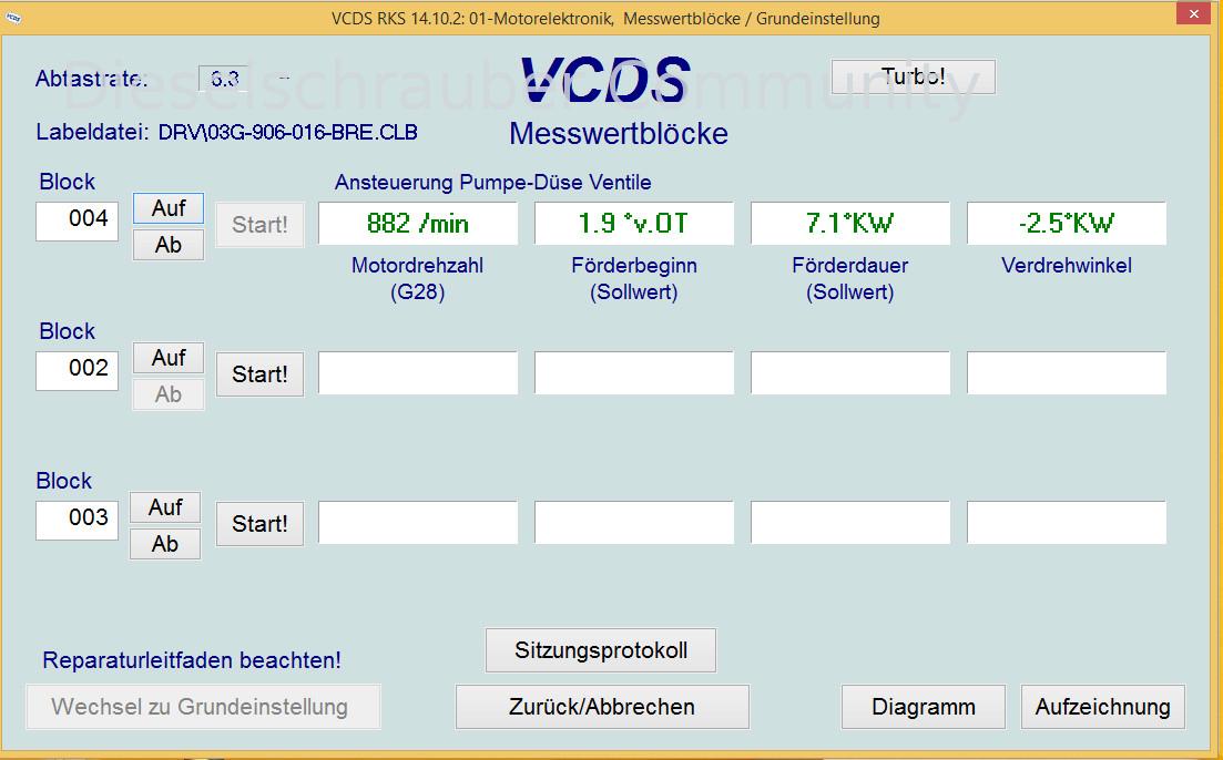

Messaggio19-06-2015, 9:26    Oggetto: Angolo di rotazione dopo inversione ZR Cita
dieselmartin ha scritto:
Come viene corretto, in realtà?
Nelle istruzioni di riparazione per la sostituzione della cinghia di distribuzione, le pulegge secondarie vengono semplicemente fissate temporaneamente.
Le ruote con il lato nord-ovest (NW) hanno i denti posizionati nel foro opposto a quello di riferimento.
Quale si corregge, quindi? Entrambe?
Certo, ecco la traduzione:
"Übersetze folgenden Text von Deutsch nach Italienisch. Gib NUR die Übersetzung aus, keine Erklärungen."
"Traduci il seguente testo dal tedesco all'italiano. Fornisci SOLO la traduzione, senza spiegazioni."
Il nostro motore BLS da 1.9 aveva un valore di -2,5 prima della sostituzione della cinghia di distribuzione.
Successivamente, -2,9..-3,4 (l'ho appena trovato nei miei appunti).
Era nell'ottobre del 2013... ora devo controllare.
Nel mio caso, ci sono delle fessure lunghe nei dischi dell'albero a camme: https://community.dieselschrauber.org/it/viewtopic.php?t=26285
Devo controllare subito qual è l'angolo di rotazione/angolo di sincronizzazione nel mio sistema. Se ricordo bene, l'ho impostato leggermente diverso da "zero", e se fosse stata la direzione sbagliata, sarebbe stato un problema...
Modifica: Ok, a quanto pare era corretto, quindi "-" indica l'ora di inizio!
