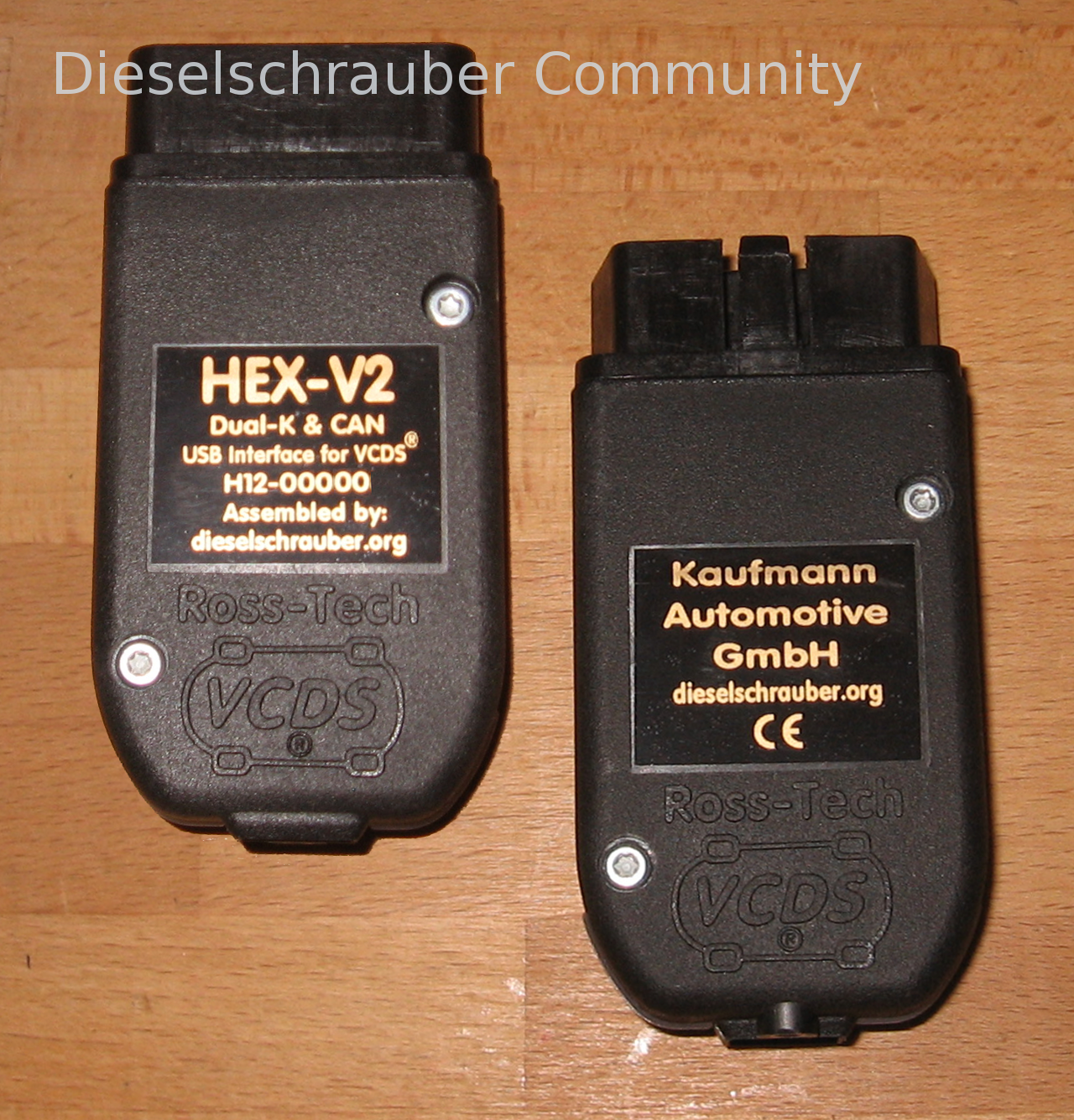

È disponibile un nuovo cavo di diagnostica per VCDS, chiamato HEX-V2.
Per i veicoli a partire dal modello 2018 e successivi, è necessario il HEX-V2.
In VCDS, appare quindi il seguente avviso: Si prega di acquistare un'interfaccia di diagnostica Ross-Tech aggiornata.
Sostituisce l'hardware HEX-USB+CAN esistente. Mentre il HEX-USB+CAN può essere utilizzato per un numero illimitato di numeri di telaio, il HEX-V2, come il HEX-NET, è disponibile con diverse opzioni di licenza.
- Per 3 numeri di telaio.
- Per 10 numeri di telaio.
- Senza limiti, versione da officina.

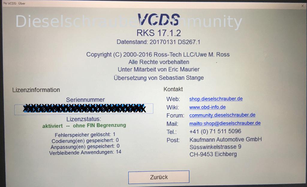

Ciao, oggi è arrivato a casa mia il nuovo HEX-V2, consegna super veloce.
Ho subito letto e cancellato i codici di errore dalla centralina dell'auto e, successivamente, ho notato quanto segue...
Applicazioni rimanenti: 14 (prima c'era scritto 15).
Cosa significa?
Cordiali saluti.
Ben.

Ciao Ben,
Il contatore "applicazioni rimanenti" indica quante volte è possibile utilizzare l'interfaccia di diagnostica HEX-V2 (valido anche per HEX-NET) prima che debba essere registrata presso Ross-Tech.
Lo strumento corrispondente (VCIConfig.exe) dovrebbe apparire automaticamente quando il numero di "applicazioni rimanenti" scende a 0. Se prevedi di essere offline in futuro, puoi configurarlo direttamente in questo modo:
Certo, ecco la traduzione:
1. (Nessun testo fornito) Collegare l'interfaccia HEX-V2 (o HEX-NET) al computer con accesso a Internet e avviare il programma VCIConfig.exe (che si trova in C:\Ross-Tech\VCDS-DRV).
2. Aprire la scheda per la registrazione in VCIConfig.exe, compilare i campi e inviare.
3. Tramite email, Ross-Tech invia un codice per completare la registrazione.
Avrei preferito fare come con il GS-911 Wifi... ma va bene, tutto è in corso e sicuramente qualcosa verrà ancora modificato. La registrazione deve essere effettuata una sola volta.
