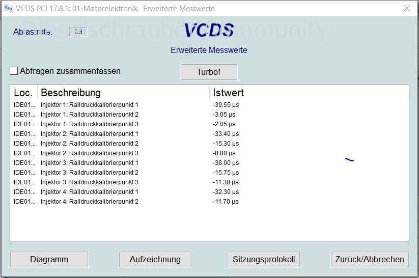

Ecco le misurazioni (spero siano corrette).

Messaggio12-02-2018, 20:43    Oggetto: Olio motore: aumento dopo autostrada? Cita
Non considererei necessariamente i punti di calibrazione della pressione del rail come un indicatore di anomalia (la mia interpretazione: essi indicano il momento in cui vengono raggiunti determinati valori di pressione nel rail durante il ciclo di iniezione, e vengono utilizzati per correggere le durate di iniezione).
Almeno altrettanto significativi sarebbero i valori delle deviazioni nelle quantità di iniezione a motore al minimo, e forse i tempi di comando/avvio delle singole iniezioni.
Quando un ugello perde, è possibile notare il problema osservando l'aspetto dell'ugello stesso (cioè la sua parte interna), oltre ai valori di pressione indicati.

Messaggio13-02-2018, 7:12    Oggetto: Olio motore: aumento dopo autostrada? Cita
Ciao Gregg,
se si confrontano i valori di calibrazione con quelli degli altri utenti (vedi qui: https://community.dieselschrauber.org/it/viewtopic.php?t=28779),), allora affermo che le tue ugelli sono difettose e perdono liquido.
Il motore produce fumo blu/nero? Potrebbe anche essere dovuto a modifiche (tuning), ad esempio se la pressione del rail è stata aumentata tramite una resistenza.

Messaggio13-02-2018, 8:15    Oggetto: Olio motore: aumento dopo autostrada? Cita
Ciao a tutti!
Grazie mille per le vostre risposte competenti. icon_smile_thumb_up.gif Se ho capito bene, l'aumento del livello dell'olio nel motore diesel CR 189 può essere causato solo da un traffico urbano molto intenso e frequente (che non è il mio caso) o da iniettori difettosi. Ieri ho ancora aspirato 0,2 litri; a 102600 km il livello è appena sopra il massimo. A 99300 km il livello era ancora al massimo (senza averlo abbassato). Quindi, ho avuto un aumento di 0,6 litri di olio in soli 3300 km. Ora sospetto un difetto.
La cosa strana è che il motore funziona perfettamente e, in merito a questo, sono piuttosto attento. icon_redface.gif Ora contatterò il venditore, ho ancora la garanzia. Grazie ancora per il vostro aiuto, ora sarà più difficile per lui evitare di darmi retta. icon_wink.gif

Iscritto il: 22/06/2005
Messaggi: 4636
Karma: +1350 / -0   Grazie, mi piace!
Messaggio13-02-2018, 8:59    Oggetto: Olio motore: aumento dopo autostrada? Cita
se confronti i valori di calibrazione con quelli degli altri utenti (vedi qui: https://community.dieselschrauber.org/it/viewtopic.php?t=28779),), allora affermo che le tue ugelli sono difettose e perdono liquido.
Per favore, spiegateci esattamente come fate a riconoscerlo. Per me, i valori rientrano nell'intervallo dei dati riportati per i motori R4 nel link. A mio parere, non abbiamo nemmeno chiarezza sul principio di misurazione. Ad esempio, vedete che i punti di calibrazione 2 a volte si trovano prima dei punti di calibrazione 1.

Messaggio15-02-2018, 12:37    Oggetto: Olio motore: aumento dopo autostrada? Cita
Ciao Herbert,
Devo purtroppo darti ragione. Era una sciocchezza. Ora me ne sono reso conto.
che i valori di calibrazione vengono utilizzati molto meno per determinare la quantità effettiva e più per stabilizzare le fluttuazioni di pressione nel sistema.
Esiste una tesi di dottorato che, purtroppo, non posso pubblicare qui, dalla quale risulta che il tempo di attivazione corretto tramite calibrazione si limita alla correzione delle onde di pressione. In altre parole, questo processo serve a smussare le onde di pressione.
Tutto questo avviene nell'intervallo di tempo di 0,001 millisecondi.
Per chi fosse interessato: l'argomento si trova sotto il titolo "Correzione delle quantità di iniezione nei sistemi common rail mediante sensori di pressione magnetoelastici".
Secondo le mie ricerche, i tempi di risposta (dalla centralina elettronica) fino a 1,4 ms sono considerati normali.
Le correzioni menzionate in precedenza, come ad esempio un valore di circa 0,040 ms per l'iniettore, non sarebbero quindi così significative.
Le mie conoscenze in pneumatica non sono sufficienti per la validazione; si tratta di matematica "avanzata"...
