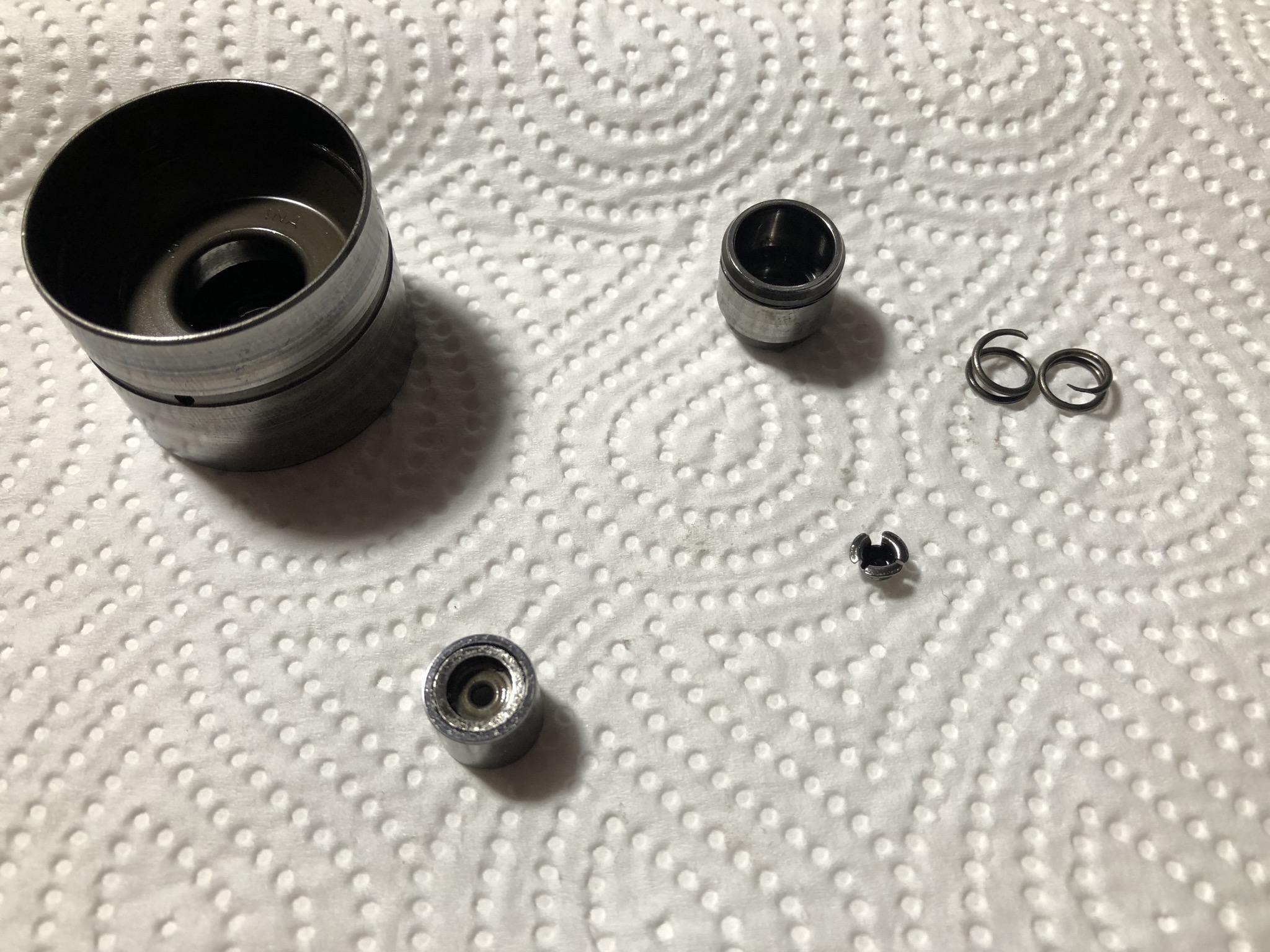

Ciao, ho un problema con la mia Audi A4 B7 2.0 TDI (motore BPW): l'albero a camme, al 6° cilindro, era danneggiato, come se fosse stato consumato. La punta era sparita. Quindi, ho sostituito tutte le valvole, tutte le bielle, tutte le viti e l'albero a camme con componenti nuovi di Kolbenschmidt. Non mi sentivo a mio agio, avevo la sensazione che ci fosse qualcos'altro che non andava nel motore. Così, ho rimosso la testa del cilindro e, cosa dire? La camessa e l'idrovalvola n. 6 presentavano evidenti segni di graffi. La cosa curiosa è che, guardando altri casi simili, quasi sempre la camessa del 3° cilindro è danneggiata. Difetto di progettazione?
Qualcuno ha un'idea di quale potrebbe essere il problema? Potrebbe esserci un problema con la valvola? Sembra che il bilanciere venga schiacciato tra la valvola e l'albero a camme.
Prima di fare qualsiasi cosa, vorrei misurare la pressione dell'olio nel punto in cui si trova il sensore di pressione dell'olio. Qualcuno sa quali valori dovrei ottenere in diverse condizioni?
 Die Feder davon war auch zerbrochen.

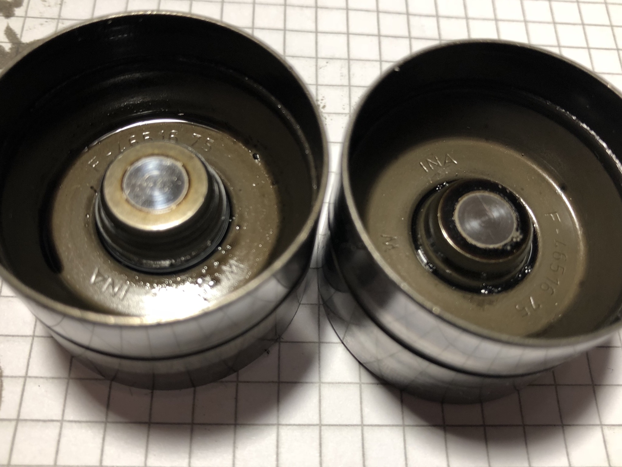

 links ist ein anderer Stößel und rechts das vom Ventil 6. der ist gedrückt und hat sich schwarz gefärbt.
 Dimensione file:  455.67 KB
 Visualizzato:  3161 volte
 Stößel eines anderen Ventils

 Der neue Stößel vom Ventil 6 nach 2.000km

Il tappo nell'albero del comando valvola è ancora presente e sigillato? Se no, lì si verifica una perdita di pressione dell'olio.
Cordiali saluti, Rainer
Da ist ein Stopfen ? Non lo sapevo.
Ho appena misurato la pressione dell'olio nel punto in cui si trova l'interruttore della pressione dell'olio, a motore caldo, quindi a 90 gradi.
Il camion cisterna è in...
Pressione a minimo: 1 bar.
A 2000 giri, 3 bar.
A 3000 giri, la pressione è di 4,8 bar.
Sembra che tutto sia a posto, vero?
