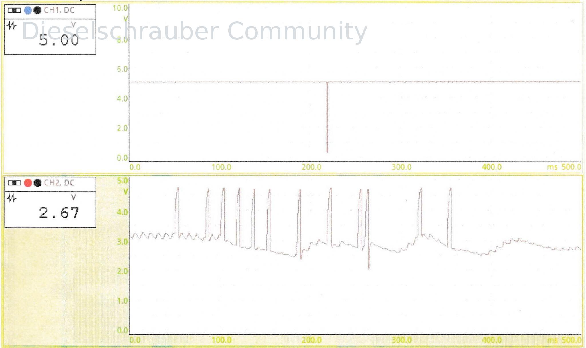

Ciao a tutti,
Ho il seguente problema con un Caddy, anno di fabbricazione 2014, codice motore CFHC, 103 kW:
- Funzionamento irregolare del motore (interruzioni della combustione), con frequenza tra i 3000 e i 4000 giri/min, occasionalmente anche a partire da 1500 giri/min.
- Durante la guida, si verificano dei sobbalzi e viene rilevato direttamente il codice di errore P0322 relativo al sensore della velocità del motore (G28) – assenza di segnale – con accensione della spia del motore.
- Se si continua a provocare queste vibrazioni, compaiono ulteriori errori, tra cui il codice P0087 che indica una pressione del sistema di iniezione troppo bassa.
La sostituzione del sensore di impulso G28, del cablaggio motore e dell'unità di controllo non ha portato a miglioramenti. Inoltre, tramite oscilloscopio, rilevo un calo della tensione di alimentazione da 5 volt al momento in cui si verifica l'errore. A causa dell'errore nella pressione del rail, ho anche misurato il sensore di pressione del rail. Nell'immagine allegata è visibile la tensione di alimentazione da 5V del sensore di pressione del rail nella parte superiore e il segnale nella parte inferiore. È evidente che il segnale del sensore di pressione del rail presenta picchi significativi verso l'alto, a un certo punto la tensione da 5V crolla e ciò disabilita anche il G28.
La pressione di alimentazione è corretta, sia per la pompa di alimentazione principale che per la pompa del carburante ausiliario.
L'errore persiste anche quando si disconnettono temporaneamente i seguenti componenti:
AGR (ricircolo dei gas di scarico), regolazione del collettore di aspirazione, sensore di posizione della turbina, sensore di temperatura del carburante, sensore di pressione differenziale.
Quando funziona solo con il sensore dell'albero a camme (con la centralina G28 disconnessa), si verifica anche questo problema di singhiozzo, e alla fine la pressione del rail crolla o altri componenti di questo circuito del sensore superano i loro limiti di funzionamento, causando errori.
Ci sono esperienze o informazioni disponibili riguardo a questo tipo di problema?
Grazie mille in anticipo!

Messaggio06-01-2020, 18:21    Oggetto: Caddy: Problemi motore, sensore G28 e pressione rail bassa Cita
Sembra sospetto che il cavo sia stato rosicchiato o che ci siano segni di morsi di donnola...

Messaggio06-01-2020, 18:47    Oggetto: Caddy: Problemi motore, sensore G28 e pressione rail bassa Cita
Sì, la nostra prima ipotesi era che un cavo sfreggiato potesse essere la causa, dato che tutti i fili di alimentazione (+5V) e di massa del circuito sensore interessato sono collegati tramite connettori saldati direttamente nel cablaggio del motore. Inoltre, si sa che il cablaggio tende a sfreggiare nella zona sottostante la batteria. Finora non abbiamo trovato tracce o segni di roditori su altri componenti.
L'errore persiste anche dopo la sostituzione del cablaggio motore, e inoltre, il controllo dell'alimentazione dei centraline (Kl.30, Kl.15 e massa) nell'altro connettore, con un carico applicato, è risultato regolare, così come i test per verificare eventuali movimenti dei cavi.
È curioso il comportamento dei picchi che il sensore di pressione del rail indica direttamente all'uscita. La mia ipotesi è che l'alimentazione a +5V collassi quando si verificano frequentemente questi picchi, e di conseguenza il G28 genererebbe innanzitutto un messaggio di errore.
Attualmente, stiamo continuando le verifiche sul sistema di alimentazione. Purtroppo, non possiamo ottenere i valori grezzi nella rampa di iniezione senza un sensore di pressione della rampa collegato all'unità di controllo del motore, al fine di escludere interferenze dovute al cablaggio/all'unità di controllo, poiché il motore, in modalità di emergenza, non mostra l'errore. Pertanto, stiamo attualmente verificando la pressione di mandata e di ritorno in diverse condizioni di carico.
Se ci sono novità in merito, te lo farò sapere subito!

Messaggio06-01-2020, 21:12    Oggetto: Caddy: Problemi motore, sensore G28 e pressione rail bassa Cita
Potrebbe esserci un difetto interno nel sensore di pressione del carburante, che causa questo problema.
Potresti provare a sostituirlo con un pezzo proveniente da un altro veicolo?

Messaggio07-01-2020, 11:35    Oggetto: Caddy: Problemi motore, sensore G28 e pressione rail bassa Cita
Buongiorno a tutti.
Abbiamo appena sostituito il sensore di pressione del carburante con uno nuovo. Purtroppo, i sintomi del problema rimangono invariati.
Sono riuscito a notare qualcosa di strano durante la misurazione della pressione del carburante.
Pressione di alimentazione dopo l'aggiunta della pompa carburante: circa 4 bar.
Pressione di ritorno prima del filtro del carburante: circa 2 bar.
Quando si verifica l'errore, la pressione del carburante in entrambe le tubazioni oscilla di circa 1 bar. Anche alimentando il veicolo con una pompa esterna collegata a un contenitore ha lo stesso problema di anomalia nella pressione.
Queste fluttuazioni di pressione non possono essere di natura elettrica e potrebbero derivare, ad esempio, dalla valvola di dosaggio della pompa ad alta pressione?
Saluti,
