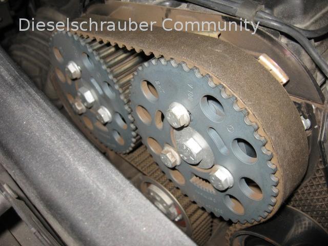

La tensione della cinghia di distribuzione e i tenditori sono a posto, e non dimenticare di stringere le viti di regolazione sulla puleggia della seconda albero a camme?

Ma ho ancora una domanda: Quale vite di regolazione? Nel manuale non se ne fa menzione, e nemmeno ho dovuto svitare nulla durante lo smontaggio.

Le ruote dell'albero a camme sono fissate in modo rotante all'albero a camme e fissate con 3 viti di regolazione.
Sì.
 Verstellschrauben an den Rädern der Nockenwellen.
