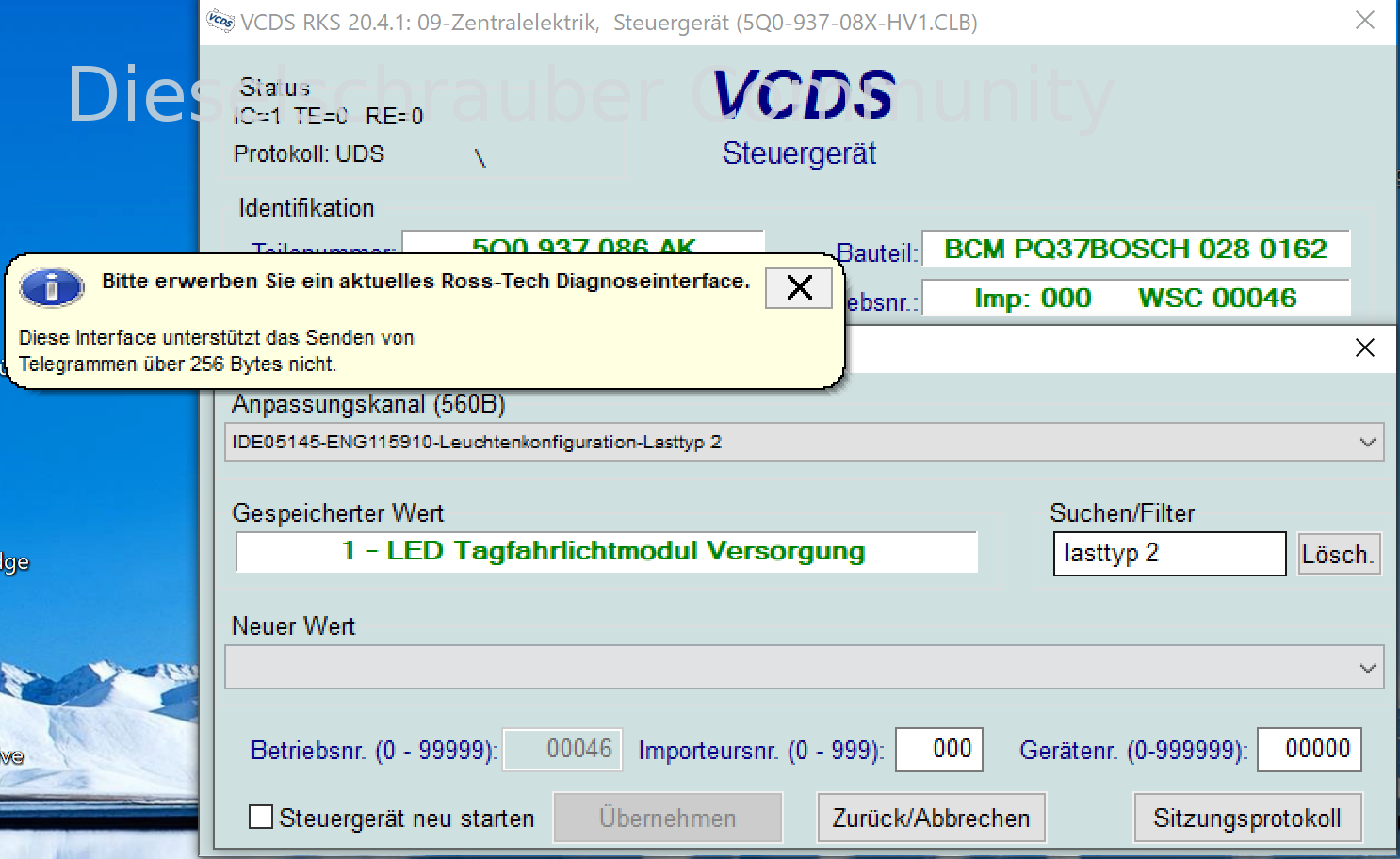

Nel 2016, ho acquistato l'interfaccia di cui sopra presso il negozio "Dieselschrauber-Shop" menzionato sopra. Ora, volevo apportare delle modifiche al BCM e ho ricevuto un messaggio che dice...
"Questa interfaccia non supporta l'invio di telegrammi superiori a 256 byte."
L'interfaccia è davvero troppo vecchia per il mio furgone sportivo del 2015?

Messaggio14-07-2020, 20:44    Oggetto: VW Golf Sportsvan, anno 2015 - Interfaccia USB+CAN Cita
Consiglio la versione da 3 (probabilmente riferendosi al numero di canali o funzionalità) del HEX-V2 (se è solo per la propria auto).
https://shop.dieselschrauber.org/it/vcds-hex-v2-p-329.php
oppure per l'utilizzo in officina:
https://shop.dieselschrauber.org/it/vcds-interface-upgrade-p-342.php
