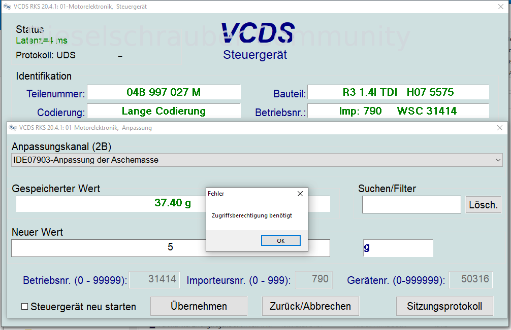

Ciao, sono nuovo/a qui.
dopo a un danno causato dal turbocompressore, probabilmente dovrò sostituire o rigenerare il filtro antiparticolato.
Non riesco a trovare nel VCDS un modo per istruire l'ECU per riconoscere il nuovo/ricostruito filtro. È impossibile o mi manca ancora un dettaglio fondamentale? Il codice di autorizzazione di accesso al motore non viene visualizzato nel mio sistema.
Nel forum è stato ripetutamente indicato che sono state apportate modifiche alla quantità di polvere o alla capacità di carico di cenere.

È sufficiente regolare il volume o la massa di cenere nel modulo di controllo del motore, utilizzando un filtro antiparticolato (DPF) nuovo (o pulito).
Fondamentalmente:
/viewtopic.php?t=29193
Nel tuo modulo motore, la procedura potrebbe essere leggermente diversa (menu a tendina, personalizzazione).
Molte saluti, Rainer

Quello descritto nel link, credo di aver letto, nel mio caso appare il messaggio "Autorizzazione richiesta"
Allora, il valore calcolato di fuliggine è ancora memorizzato. Questo, in ultima analisi, blocca la normale rigenerazione.

bitte tenere il cursore del mouse sul campo di input per i permessi di accesso o il login.
Aggiustamento della massa di cenere o del volume di cenere:
/viewtopic.php?t=20333

Messaggio18-09-2020, 11:56    Oggetto: Filtri antiparticolato nuovi - rigenerati, Polo 6C 1.4 tdi Cita
ho già scoperto questo, funziona anche con diversi componenti, ma non con il motore. Non c'è modo.

Messaggio18-09-2020, 12:06    Oggetto: Filtri antiparticolato nuovi - rigenerati, Polo 6C 1.4 tdi Cita
12233 Nel frattempo, vado a controllare la mia auto.

Messaggio18-09-2020, 12:40    Oggetto: Filtri antiparticolato nuovi - rigenerati, Polo 6C 1.4 tdi Cita
Si verifica un errore: 35: chiave non valida

Messaggio18-09-2020, 12:44    Oggetto: Filtri antiparticolato nuovi - rigenerati, Polo 6C 1.4 tdi Cita
Hai, ho ricevuto. Per favore, prova e fammi sapere.
