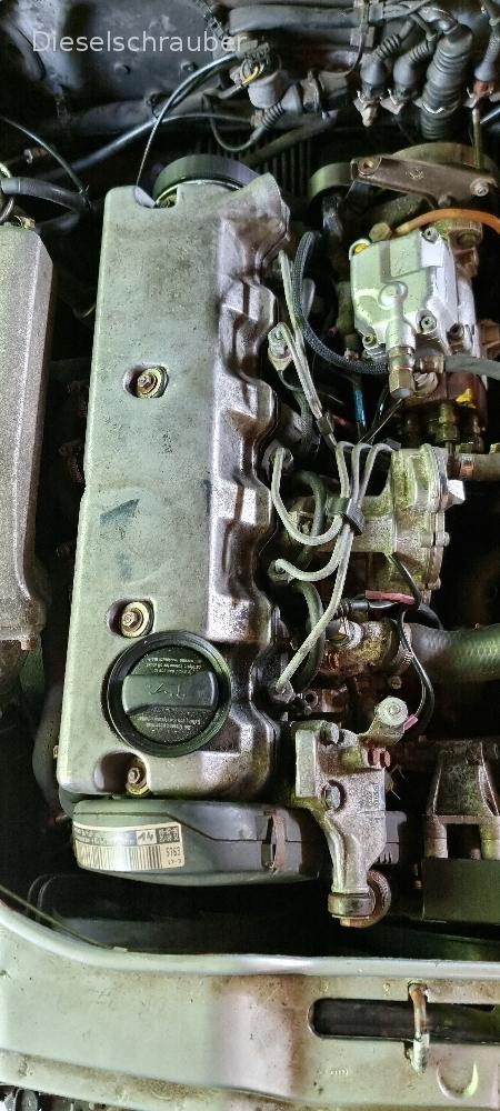

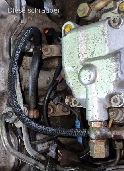

Messaggio24-07-2023, 17:15    Oggetto: Con foto Cita
Ciao Rüdi,
Grazie per la tua risposta.
Ecco le foto, incluse. Certo, ecco la traduzione:
"Tentativo di spiegazione."
Nella foto, con tutti i componenti visibili, l'ESP si trova in alto a destra.
Immediatamente a sinistra si trova il cilindro, da dove fuoriesce il fumo... (il numero 5 è attivo...).
Nella foto, in cui si riconosce principalmente solo il cavo MSW, si tratta del cavo rinforzato con nylon, con le etichette applicate dal produttore.
Ecco dove è possibile descrivere al meglio il problema...
Tra il tubo di ritorno contrassegnato (a sinistra nell'immagine) e la vite gialla proveniente dall'unità MSW, si può notare un piccolo punto rosso. È una coincidenza, ma ci sta.
E riguarda anche la connessione che questo tubo realizza.
In alto a sinistra, l'ugello numero 5; in basso a destra nell'immagine, il collegamento del tubo di ritorno all'unità MSW.
Da questo tubo di ritorno contrassegnato non esce nemmeno una goccia di gasolio quando il motore è in funzione.
Anche in quel caso, se dovessi aumentare, ad esempio, il regime di giri a 1500...2000...
Dovrebbe essere da lì che fuoriesce il gasolio in eccesso che non viene bruciato dal sistema ESD.
Ma purtroppo no...
Attualmente, il gasolio viene spinto dalla pressione proveniente dalla connessione del sistema MSW, precisamente nel punto in cui sono visibili i connettori blu, verso l'unità ESD, ovvero in direzione opposta al flusso di ritorno delle tubazioni di ritorno.
Spero che sia stato comprensibile.
In caso contrario, vi prego di inviarmi un messaggio privato e io vi fornirò il mio numero di telefono per una chiamata di richiamata, eventualmente anonima.
Non so proprio come potrei descrivere meglio questo problema...
Mi dispiace molto...
Cordiali saluti.
Lana.

Messaggi: 18135
Messaggio24-07-2023, 18:37    Oggetto: Fuoriuscita di gasolio dalla tubazione di ritorno dopo sostituzione del sistema ESD Cita
Tubo di ritorno della pompa ESP piegato o collegato in modo errato... icon_question.gif

Messaggio24-07-2023, 19:38    Oggetto: Oggetto: Dopo la sostituzione dell'EGR, il gasolio fuoriesce dal tubo di ritorno (A) Cita
wolle ha scritto:
Potrebbe esserci, all'interno dell'unità di controllo del motore (ESD), una valvola o un dispositivo simile che normalmente devia il carburante in eccesso verso i tubi di ritorno, e che potrebbe essere stato installato al contrario o in una posizione errata, oppure che i nuovi componenti siano stati installati in modo errato?
No, l'olio di tenuta dell'ESD fuoriesce dal corpo valvola direttamente al raccordo del tubo di tenuta, senza passare attraverso la valvola.
Non sono molto esperto nel campo dei VEP, ma mi vengono in mente le seguenti considerazioni:
La vite cava è stata smontata dal MSW?
Potrebbe essere che la vite cava sull'anello del MSW contenga un foro di calibrazione/strozzatura o una valvola a sfera (che mantiene una certa pressione all'interno della pompa) e che questa sia stata accidentalmente sostituita con una vite cava errata (aperta)?
Saluti, Richard.

Messaggio24-07-2023, 21:25    Oggetto: Fuoriuscita di gasolio dalla tubazione di ritorno dopo sostituzione del sistema ESD Cita
Durante il collegamento del ritorno, il tubo è fissato tramite un raccordo filettato, quindi non è possibile invertire i collegamenti.

Messaggio25-07-2023, 6:39    Oggetto: Fuoriuscita di gasolio dalla tubazione di ritorno dopo sostituzione del sistema ESD Cita
La vite cava è posizionata a monte della valvola VP37.
Assolutamente, non c'è nulla di cui dubitare.
Vorrei bypassare temporaneamente l'intero filtro diesel in modo che il carburante possa fluire direttamente dal serbatoio alla pompa di iniezione e ritorno.
