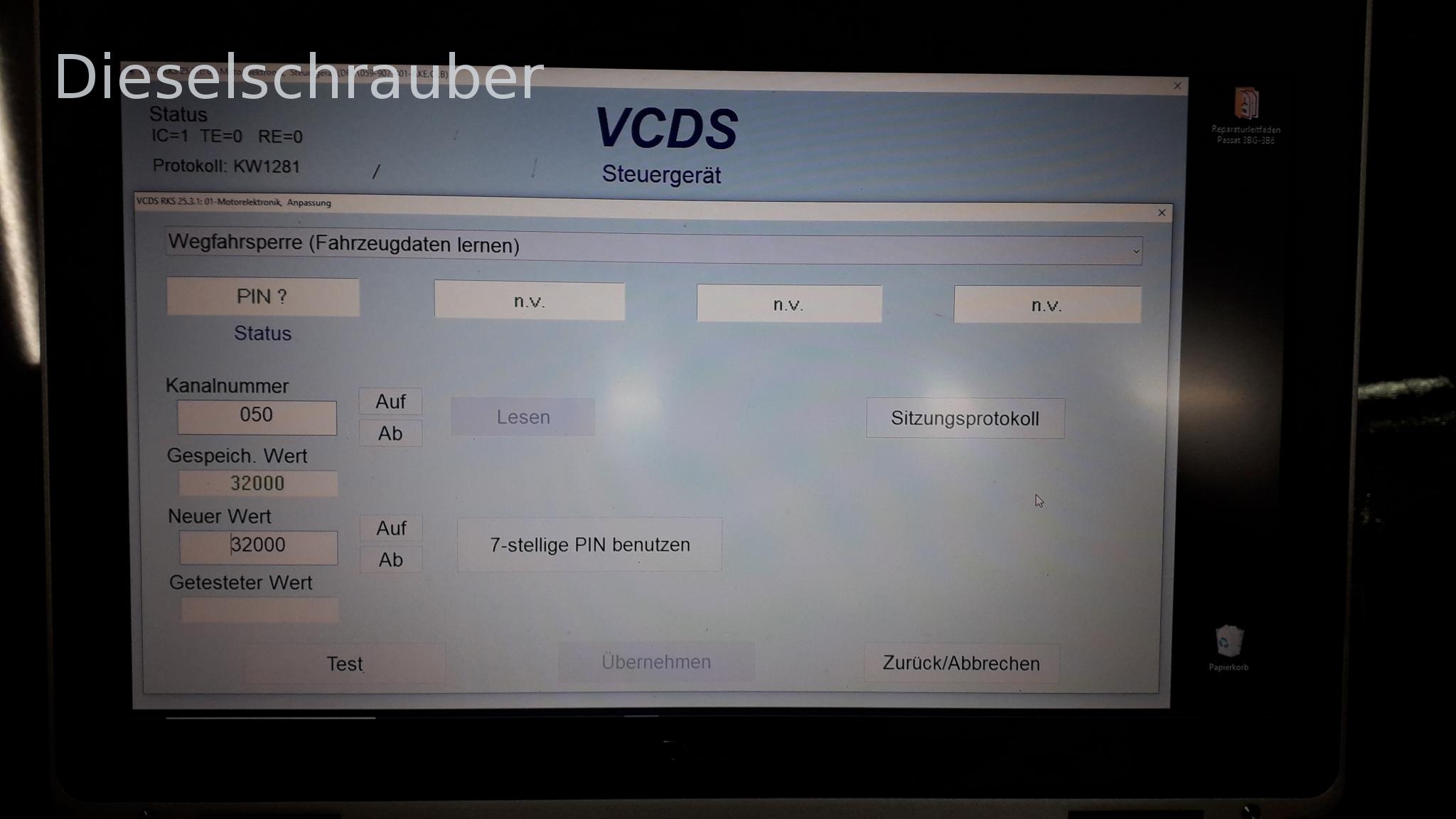

Messaggio24-11-2025, 16:26    Oggetto: Sostituzione VP44: Adattamento WFS non possibile (VW) Cita
Ciao a tutti,
Ho provato ad adattare [qualcosa] sabato, ma purtroppo non sono riuscito a portarlo a termine.
Ecco la procedura, come descritta nelle istruzioni di Rainer:
Ho ricevuto un messaggio, ho inserito il PIN di cinque cifre nella schermata di accesso 11 e ho cliccato su "Conferma". La finestra si è quindi chiusa automaticamente.
Quindi, ho chiamato la funzione "Adattamento" (o "Calibrazione"), ho inserito il canale 050 e ho cliccato su "Leggi". È apparsa una nuova finestra (foto qui sotto) e a quel punto non sono più riuscito ad andare avanti.
Nessun campo per inserire il PIN.
In alto a sinistra c'è scritto "PIN?", ma non posso inserire alcun PIN, quindi non sono riuscito a salvare nulla.
L'elemento "PIN?" è evidenziato in verde, ma non è visibile nella foto.
Ho quindi avviato il motore dopo 5 minuti. Funziona molto bene a freddo, ma la sua regolarità cambia con l'aumentare della temperatura di esercizio e diventa piuttosto irregolare, quasi come un problema di accensione tipico dei motori a benzina, ma molto più marcato. Sono rimasto anche un po' preoccupato e ho spento il motore.
Infine, ho eseguito una scansione completa del sistema (vedi sotto), ma non sono stati rilevati errori.
Sospetto che il sensore di temperatura, situato vicino alla pompa iniettore VP44, sia difettoso, poiché questo sensore fornisce i dati che la pompa iniettore utilizza.
Non so dove si trovi l'errore.
La parziale vittoria sta nel fatto che ora l'MSG non è più bloccato.
Forse qualcuno di voi noterà dove si trova l'errore.
Sono grato per qualsiasi consiglio.
