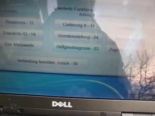

Beitrag26-01-2011, 20:51    Titel: Defekter Turbo -> hochdrehen des Motors Antworten mit Zitat
so sollte durch den Unterdruck im Ansaugtrakt die Klappe weiter geschlossen bleiben. Zumindest gehe ich davon aus.
Nope.
Da die Klappe sauber in einer durch den Mittelpunkt des Querschnitts laufenden Achse geführt wird, gleichen sich die Kräfte, die die eine Seite zusagen und die, die die andere Seite aufsaugen, aus.
Die Klappe ist also (nahezu) unabhängig von den Druck- und Strömungsverhältnissen bewegbar.
Du kannst ja mal diesen "BLOPP" mit der U-Druckklappe nachmachen:
Defekter Turbo -> hochdrehen des Motors | Beiträge 16+ - mvi6274kompletttest.flv
 Plopptest Unterdruckklappe
 Dateigröße:  6,15 MB
 Angeschaut:  4291 mal
