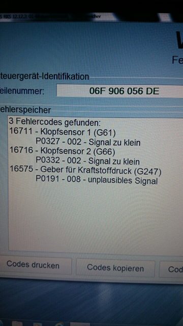

Golf 5 BLX Motorsteuergerät 06F 906 056 DE
Fehlerspeichereintrag: (Siehe Anhang)

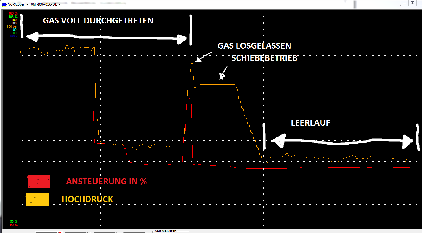

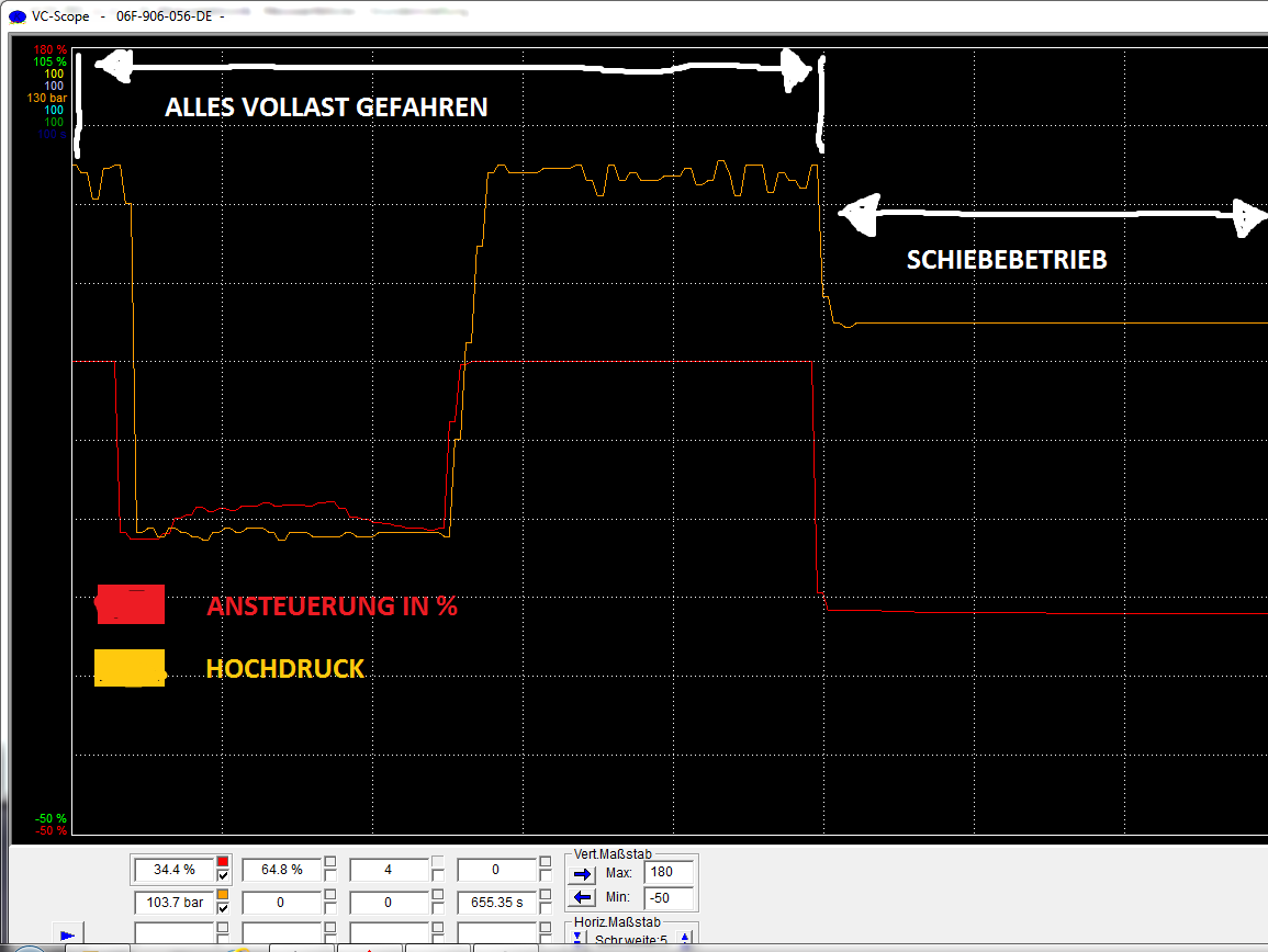

Im Log Punkt 1 Fahrzeug hat kurz geschüttelt,danach fällt Hochdruck kurz zusammen.
Punkt 2: Druck unten 5 sek volllast, Drehzahl bleibt bei 3000 1/min Gas voll durchgetreten.
Gaspedal wurde immer durchgetreten, Leistung kommt von alleine wieder.

16575 - Geber für Kraftstoffdruck (G247)
P0191 - 008 - unplausibles Signal - Sporadisch
Diesen Sensor hast du bereits ohne Ergebnis getauscht.
Kabelbaum wurde bereits angesprochen.
Wenn nichts mehr geht, müsste man den Sensor bzw. die Sensorwerte/daten im Fahrbetrieb (mittels Druckmessgerät) auf Plausibilität prüfen, um herauszufinden, ob nun der Sensorwert oder der Druck spinnt.

Es ist mir klar dass der Hochdruck zusammenfällt, im Messwertblock habe ich die Ansteuerung vom Kraftkoffdruckregelventil ausgelesen wenn der Motor zu stottern beginnt oder keine Leistung hat,
das Steuergerät nimmt die Ansteuerung bedeutend zurück, darum auch kein Hochdruck mehr vorhanden.
zu sehen auf den Bildern oben mit Vcds scope aufgezeichnet.
zu sehen auch in der Log Datei.
Kann sich jemand erklären warum das Steuergerät einen Fehler setzt, "Kraftstoffdruck unplausibel" wenn es diesen selber absenkt?

In der Log Datei ganz hinten bei markiertem Punkt 1 bzw. 2 kann man sehen wie der Hochdruck einbricht obwohl immer Vollgas geben wird und dann von alleine wieder auf Normaldruck steigt.
