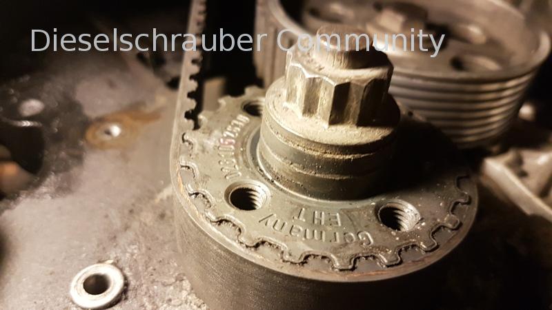

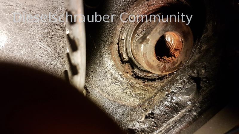

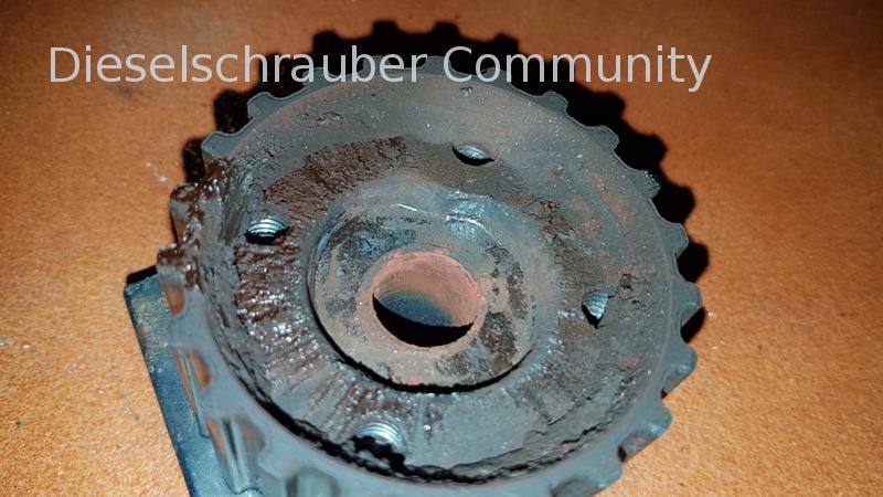

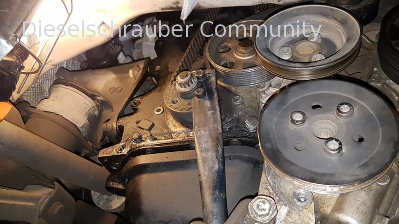

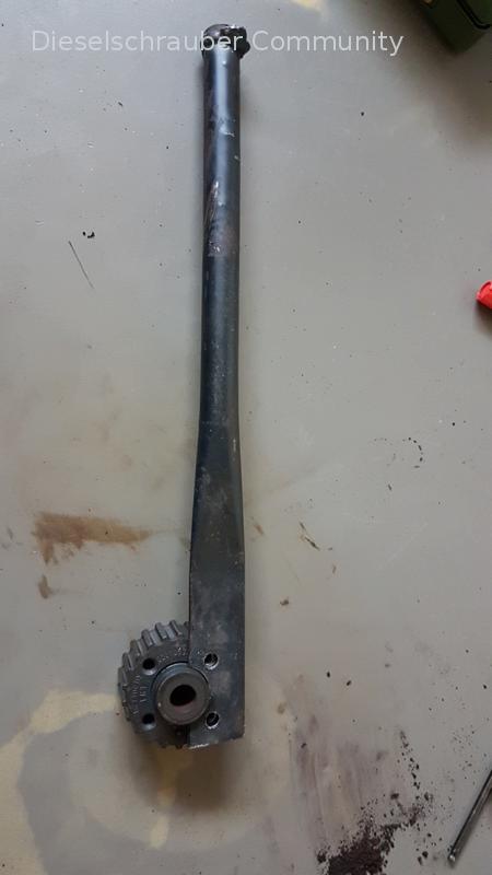

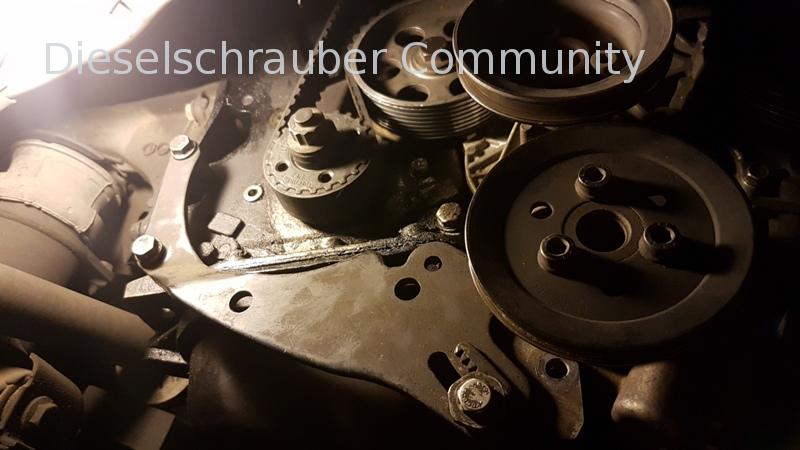

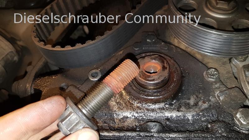

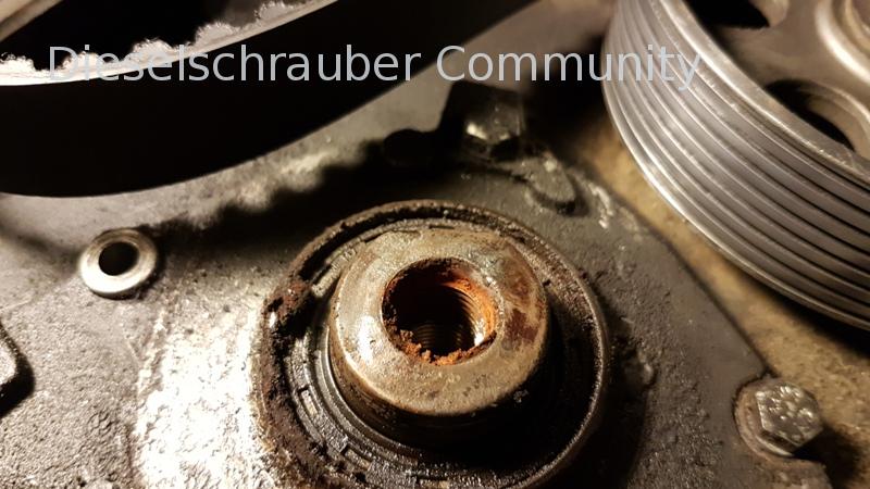

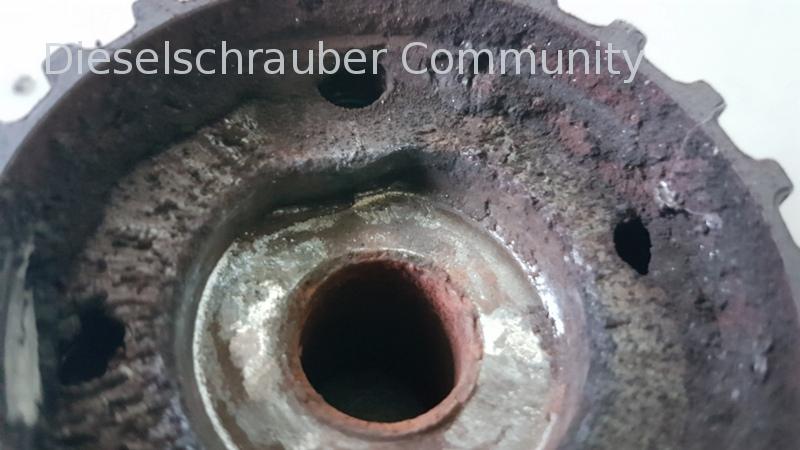

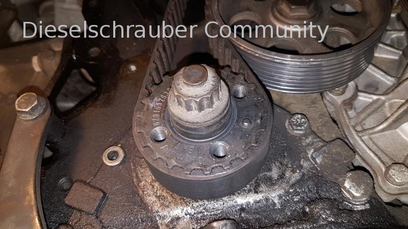

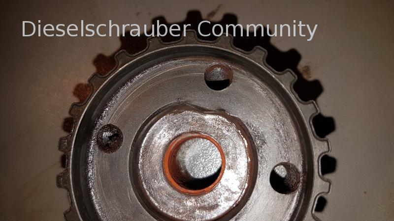

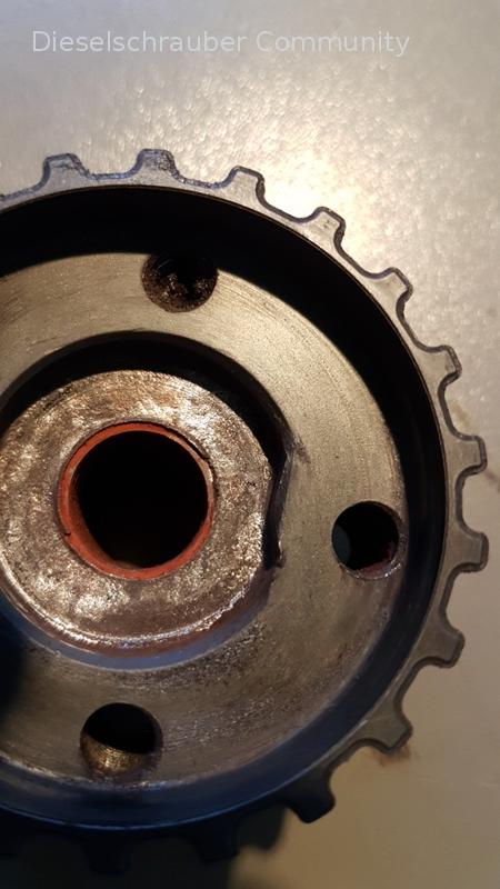

Fotos von ausgeschlagenem AFN-Zahnriemenrad:
 Gegenhalter für Zahnriemenrad an der Kurbelwelle
 Dateigröße:  92.77 KB
 Angeschaut:  1615 mal
 Zahnriemenrad KW ausgeschlagen - AFN Motor
 Dateigröße:  141.72 KB
 Angeschaut:  1508 mal
 Dateigröße:  150.26 KB
 Angeschaut:  1503 mal
 Dateigröße:  131.52 KB
 Angeschaut:  1302 mal
 Dateigröße:  172.83 KB
 Angeschaut:  1431 mal
 Dateigröße:  176.26 KB
 Angeschaut:  1374 mal
 Dateigröße:  169.12 KB
 Dateigröße:  176.8 KB
 Angeschaut:  1651 mal
 Dateigröße:  181.76 KB
 Angeschaut:  1372 mal
 Dateigröße:  127.46 KB
 Angeschaut:  1294 mal
 Dateigröße:  133.43 KB
 Angeschaut:  10764 mal
 Dateigröße:  182.8 KB
 Angeschaut:  1444 mal

Beitrag20-05-2017, 17:22    Titel: Zahnriemenrad KW ausgeschlagen - AFN Motor Zitieren
Das sind Bilder welche ich schon öfter in der Realität gesehen habe, hier hilft planfräsen, neue Kurbelwelle oder ein "neuer" Motor.
Andere haben das KW Rad auch schon mittels Kegelstift gesichert, und ganz harte haben es verschweißt.
Ich würde es mit dem Planfräser versuchen.
