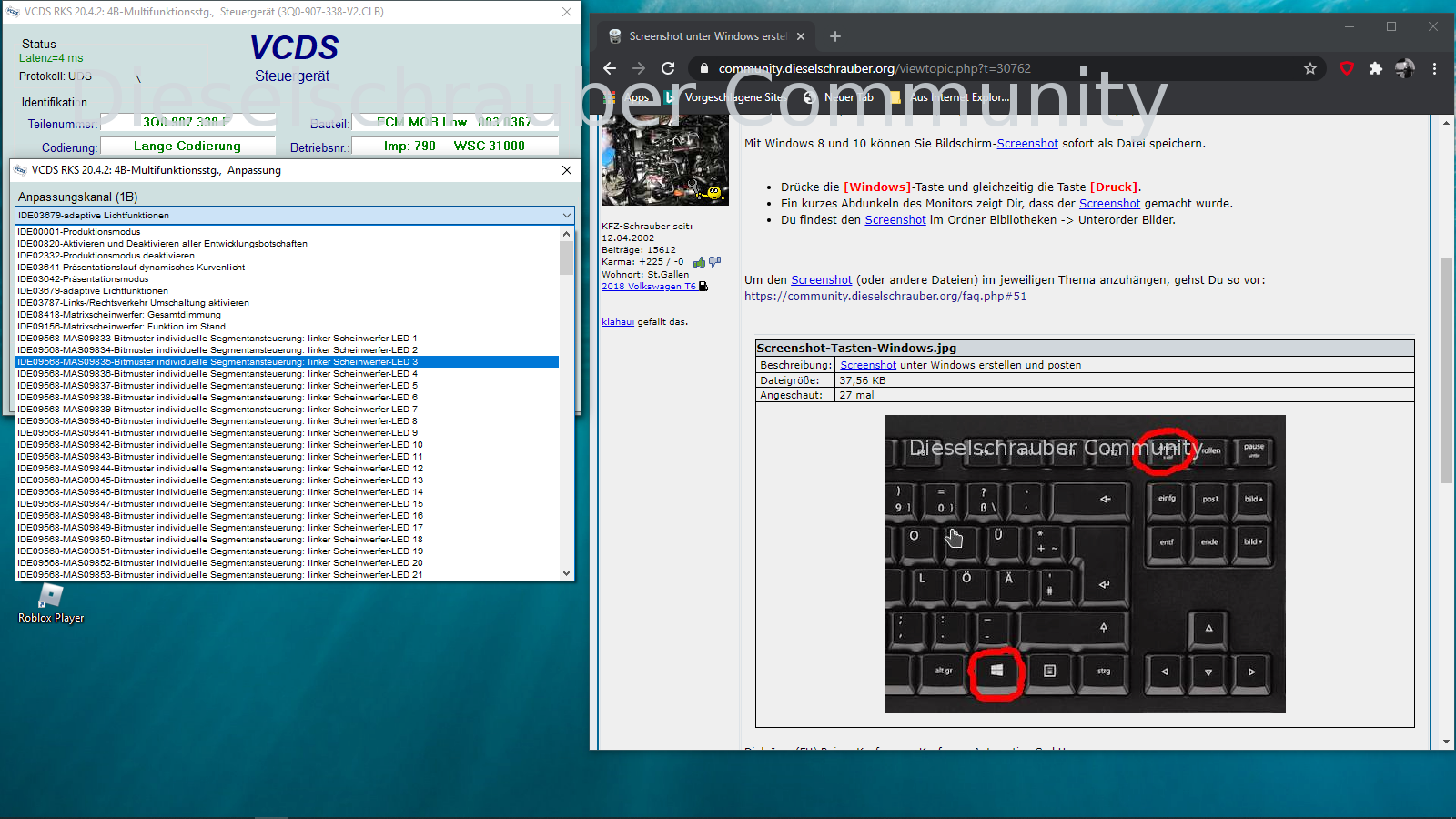

Mach mal eine Screenshot von den Optionen unter den Anpassungskanälen.
Wenn es da kein "Verbauliste Sollverbau-Lichtsteuerung links", "Verbauliste Sollverbau-Lichtsteuerung rechts", "Verbauliste Sollverbau-Lichtsteuerung links 2" und "Verbauliste Sollverbau-Lichtsteuerung rechts 2" gibt, dann ist mit deinem 4B was faul.

Hallo Bertil,
hier der Screenshot

Da passt aber was überhaupt nicht.
Ohne das Anmelden von D6 und D7 gehts nun mal nicht. Fehlt diese Option in der Konfiguration im STG, dann ist was richtig faul.
Da kann ich dir leider nicht weiter helfen. Ich bin raus. Sorry.

Ok, nur vorsichtshalber: Schonmal ganz nach unten gescrollt, nicht dass sich in oder unter den Bitmustern für die LEDs noch andere Sachen verstecken?

Hallo Rainer,
