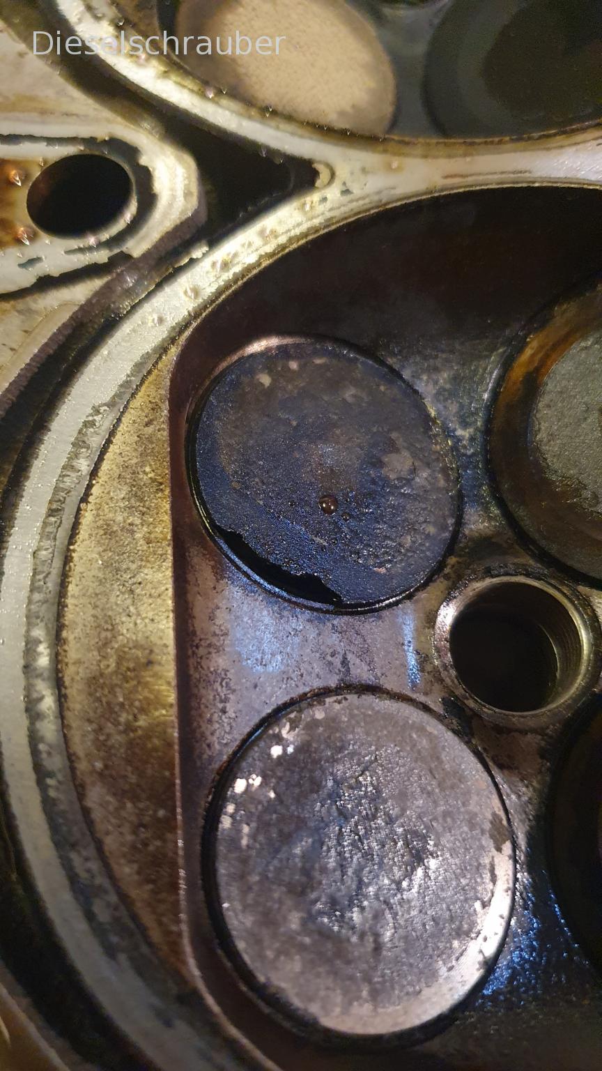

Beitrag08-06-2022, 21:52    Titel: Audi S4 B8 Motorcode:CAKA Zitieren
Guten Tag Liebe Schrauberfreunde
Zylinder 3 hatte keine Kompression.
Tja leider konnte ich damals nichts sehen beim Endoskopieren
also entschied ich mich dazu den Motor auszubauen und selber nach dem Fehler zu suchen.
Als der Motor raus war und der ZK der betroffenen Bank runter war, kam schnell ein verbrenntes Ventil zum Vorschein.
Zum Glück ist die Zylinderwand aller Zylinder i.O. man sieht sogar noch den Kreuzschliff.
Jetzt habe ich viele Teile neu bestellt und bin teils froh diesen Schritt gemacht zu haben denn so hält dieser Motor noch lange.
Ich wollte euch nur ein kurzes end Update geben.
 Audi S4 B8 Motorcode:CAKA, P0303 Verbrennungsaussetzer
 Dateigröße:  2.75 MB
 Angeschaut:  1020 mal
