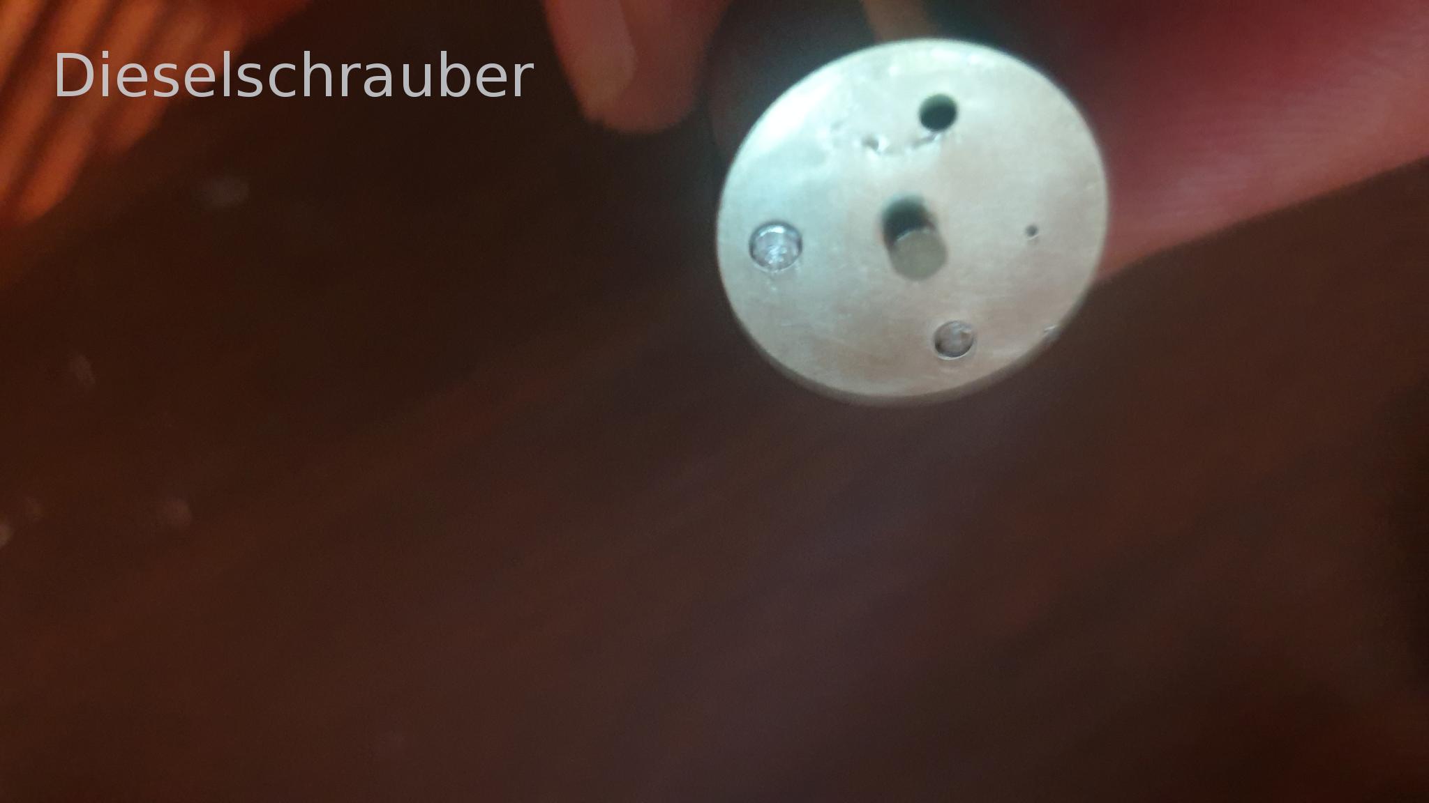

Das wollte die Düse leider nicht icon_lol.gif wie bekomme ich jetzt die Überreste von den Stiften raus? icon_rolleyes.gif

ehrlich gesagt habe ich nach 15 Jahren vergessen, wie genau das Innenleben zusammen ist. 🙈
Ich habe aber evtl. noch ein entsprechendes PD-Element herumliegen. Bin jetzt nicht zuhause, erinnere mich So abend nochmal daran, dann schraube ich es auseinander und schaue was man tun kann.

Beitrag12-08-2022, 14:32    Titel: Zitieren
Top!
Hier ein Bild von den Übeltäter
 Dateigröße:  2.29 MB
 Angeschaut:  643 mal

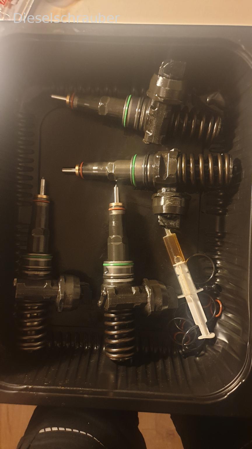

Beitrag11-10-2022, 19:06    Titel: Zitieren
Melde Vollzug, die passenden Spitzen sind drin, Auto läuft wunderbar.
 Dateigröße:  2.93 MB
 Angeschaut:  298 mal
