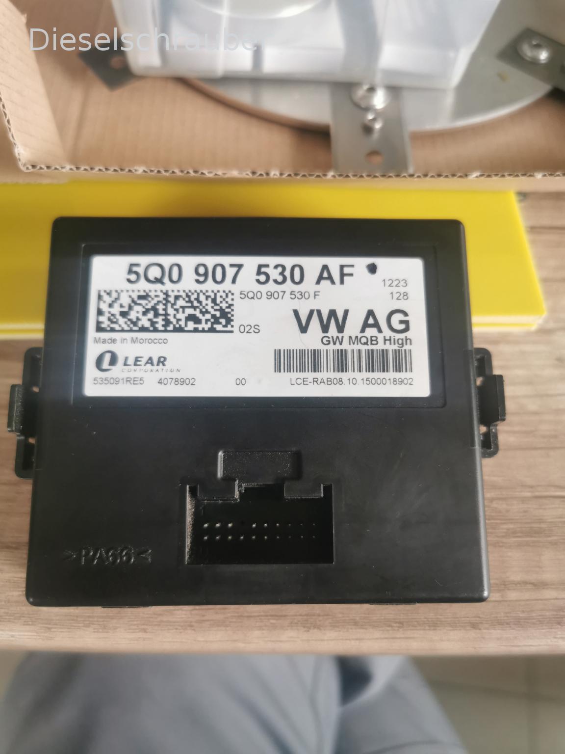

Beitrag24-05-2025, 9:17    Titel: Gefunden und Kabel überprüft Antworten mit Zitat
Es hat aufgehört zu regnen. Also ran und eure Infos checken. Gateway gefunden und die Kabel can high(19) und can low (9) geprüft. Die sind in Ordnung.
Kann ich das gateway auch irgendwie prüfen oder soll ich mir ein gebrauchtes bestellen?
Wie immer super vielen Dank für die Hilfe.
Hilsen,
Carsten
 VCDS liest Skoda Octavia nicht; Gateway nicht unterstützt
 Dateigröße:  1,73 MB
 Angeschaut:  47 mal
Beiträge: 17921
Karma: +737 / -0   Danke, gefällt mir!
Beitrag24-05-2025, 14:17    Titel: VCDS liest Skoda Octavia nicht; Gateway nicht unterstützt Antworten mit Zitat
also CAN-Leitungen haben jeweils Durchgang zum Pin am Stecker und untereinander keinen Kurzschluss?
Wenn ja: Falls Du günstigen Ersatz findest, würde ich einfach ein Gateway bestellen. Weil reparieren wird ohne weitergehende Elektronikkenntnisse schwierig und macht evtl. auch bezüglich Zeitaufwand/Kosten keinen Sinn.
Wichtig ist, die VAG-Teilenummer identisch zu haben, die Buchstaben am Ende gehören auch dazu.

Beitrag24-05-2025, 16:33    Titel: Can high und can low ibd2 Antworten mit Zitat
Hei Rainer,
Ich habe die CAN high (6 am obd2) und CAN low (14 am obd2) zum Gateway (9 und 19)gemessen. Natürlich mit meinen Amateurkentnissen. Sind bis zum Gateway durchgängig und sind auch nicht verbunden. Oder muss ich auch alle Kabel des Gateway durchmessen? icon_eek.gif
Ja, ich kann sowas bei einem Schrottplatz hier in Norwegen für ca 60 Euro bekommen. Habe schon so ein Gateway angefragt. Ist nicht das gleiche Baujahr, aber exakt die gleiche Nummer auch mit den Buchstaben. Mal sehen, ob das was bringt!
Auf jeden Fall wahnsinnig vielen Dank für die Hilfe!
Viele Grüße,
Carsten

Beitrag31-05-2025, 10:35    Titel: Gebrauchtes gateway drin Antworten mit Zitat
So jetzt ist ein gebrauchtes gateway drin mit der gleichen Nummer. Leider keine Verbesserung.
Ist vllt doch etwas zu hoch für mich. Muss versuchen, dass gateway zu messen. Belegung weiß ich noch nicht. Hat da jemand Infos? Oder finde ich sowas auch in Erwin?
Vllt hat ja noch jemand Tips!
Vielen Dank,
Carsten
Beiträge: 17921
Beitrag31-05-2025, 11:12    Titel: VCDS liest Skoda Octavia nicht; Gateway nicht unterstützt Antworten mit Zitat
es ist doch ganz einfach. Wirklich.
Egal ob noch irgendwo was faul ist, das Gateway muss unter der Adresse 19 per CAN erreichbar sein.
Die Diagnose-CAN Leitungen müssen dabei mit dem Diagnosekabel Verbindung haben und das Gateway muss mit Strom versorgt sein. Sicherung dafür schon ersetzt?
Eine Möglichkeit ist, das bei Dir verbaute Gateway geht öfters kaputt und Dein Ersatz ist auch kaputt.
Du kannst das doch mit den alten Gateway außerhalb vom Auto testen, Stromlaufplan besorgen. Mit Saft versorgen. CAN zum Diagnosekabel.
LG, Rainer
