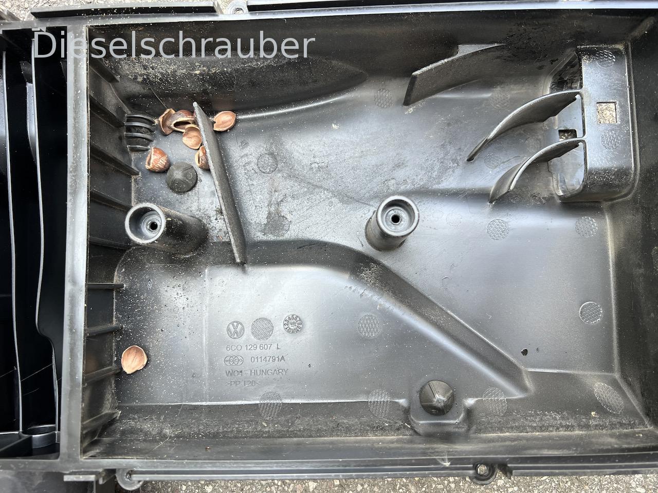

- Im Luftfiltergehäuse habe ich saugseitig ein paar Nüsschen gefunden (Fun Fact)

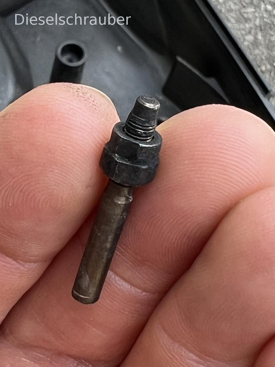

- Im Luftfiltergehäuse habe ich motorseitig ein Teil gefunden, dessen Herkunft ich mir absolut nicht erklären kann. Anbei dazu ein Foto. Wisst Ihr, was das ist?

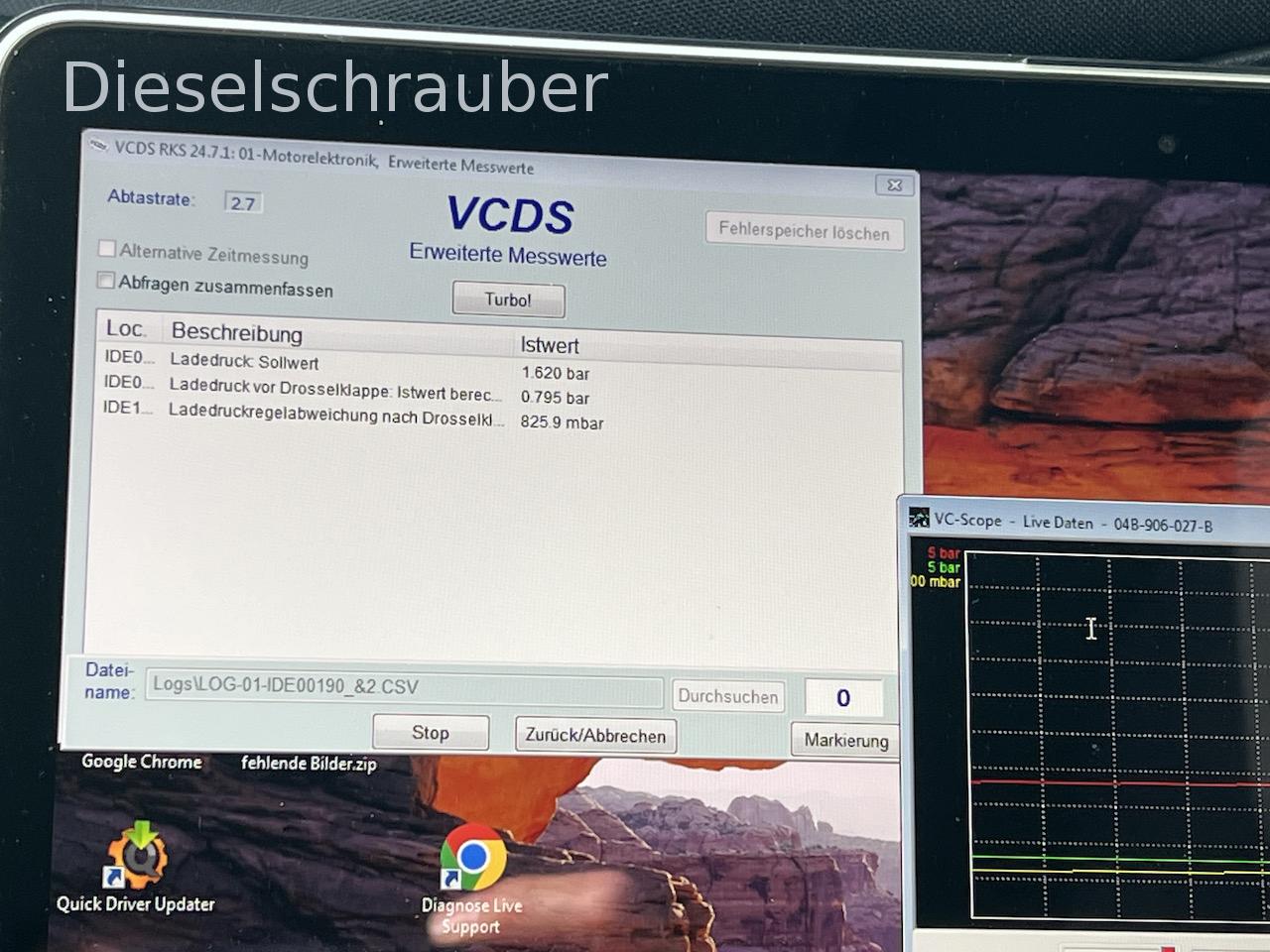

- Probehalber habe ich mal aus dem zweiten baugleichen Polo meiner zweiten Tochter den Ladedruckgeber -G31- ausgebaut und in diesem Polo eingebaut. Ich hatte die Hoffnung, dass vielleicht nur dieses Teil spinnt. Das hat sich jedoch leider nicht bestätigt.
- Anbei das Protokoll der anschließenden Probefahrt. Demnach bleibt der "berechnete Istwert" des Ladedrucks ziemlich konstant zwischen 0,8 und 0,9 bar. Die Motorleistung ist auch massiv im Keller.

Würde es Eurer Meinung ggf. Sinn machen, beim Freundlichen noch einmal die Ladeluftstrecke abdrücken zu lassen? Oder habt ihr sonst noch eine Idee, was der Defekt sein könnte?

was ist Bild "Polo - 2.jpeg", die abgebrochene Turbinenwelle vom Turbolader? icon_cool.gif
Bevor Du den Lader abschraubst, würde ich per Spiegel, Handy, Rohrkamera ins Ansaugloch des Laders schauen.
Wenn da alles voller Späne ist, nicht mehr fahren. LLK und Ansaugrohre müssen dann peinlich gereinigt werden, am besten den LLK neu. Irgendwelche Späne bleiben immer drin und wandern später durch den Motor.
