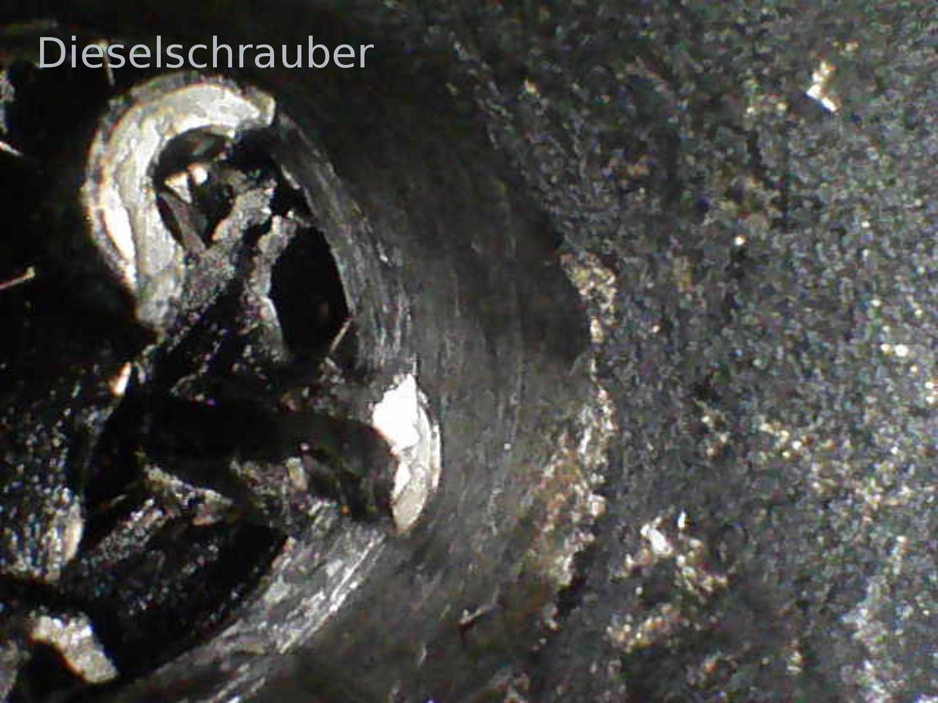

Hallo und danke für die Antwort,
ich glaube den Scan brauchen wir nicht mehr....
Bilder vom Verdichter mit einem Endoskop

Beitrag17-06-2025, 17:17    Titel: P0299, Audi A1 1.4tdi CUSB Zitieren
Oh. Tut mir leid, dass meine Befürchtung da richtig war.
Nun heißt's: Nicht nur nach einem neuen Lader schauen, sondern auch schauen, ob der Motor die angesaugten Laderreste überlebt hat.
Falls ja: Alle Ladedruckrohre, Ansaugbrücke etc penibel reinigen. LLK ist schwer zu reinigen. Besser tauschen, bevor der Motor sonst doch noch Teile verschluckt.
PS: Kam der Schaden (abgesehen vom Notlauf) sonst unauffällig? Ich hätte da mehr Spektakel erwartet, wenn der Lader sich auf der Autobahn zerlegt.

Was mich wundert, ich hatte zwischen Drosselklappe und und Ansaugbrücke den Schlauch mit Rohr gewechselt. Mir sind keinerlei Metallteile aufgefallen. Was mir jedoch aufgefallen ist war die Ölmenge im LLK und Drosselklappe. Für meine Verhältnisse zu viel. Laut Mechaniker normal.
LLK hatte ich heute, weil ich nichts anderes habe wie meinen Mund mal durchgeblasen ob der nicht dicht ist. Keine Metallteile auf der anderen Seite und durchgängig. Hatte mit den Fingern ertastet ob ich irgendwas finde.
Aggregateträger weg beschäftigt mich, mal sehen wie ich das mache. Beim A4 auch ein Thema, naja Audi halt.
Und Turbo, naja Sonderangebote im Tausch gibt es genug. K.A ob man den Lader instandsetzen kann wie Turbobauer.
Mal sehen erstmal muss der raus.
Keine Vorankündigung. Notlauf keine Leistung, keine Geräusche.
