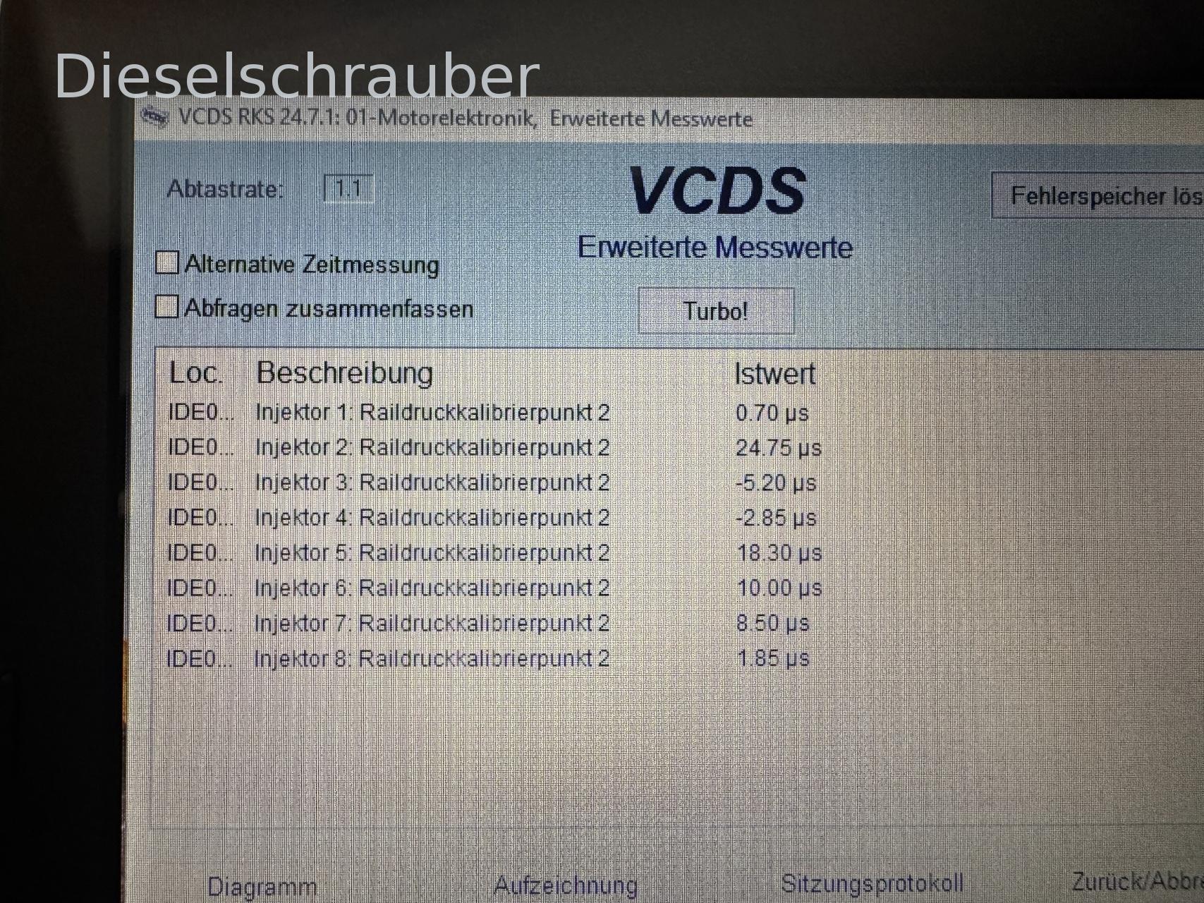

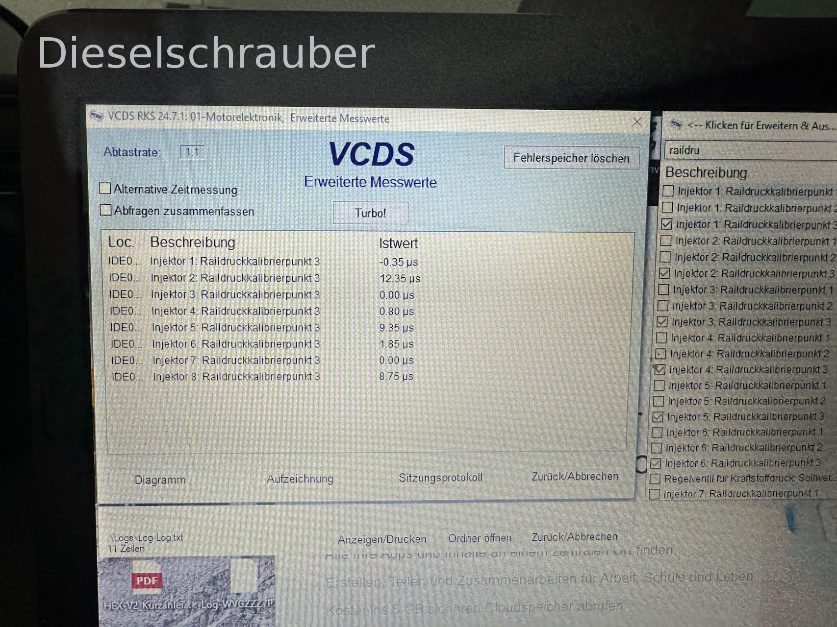

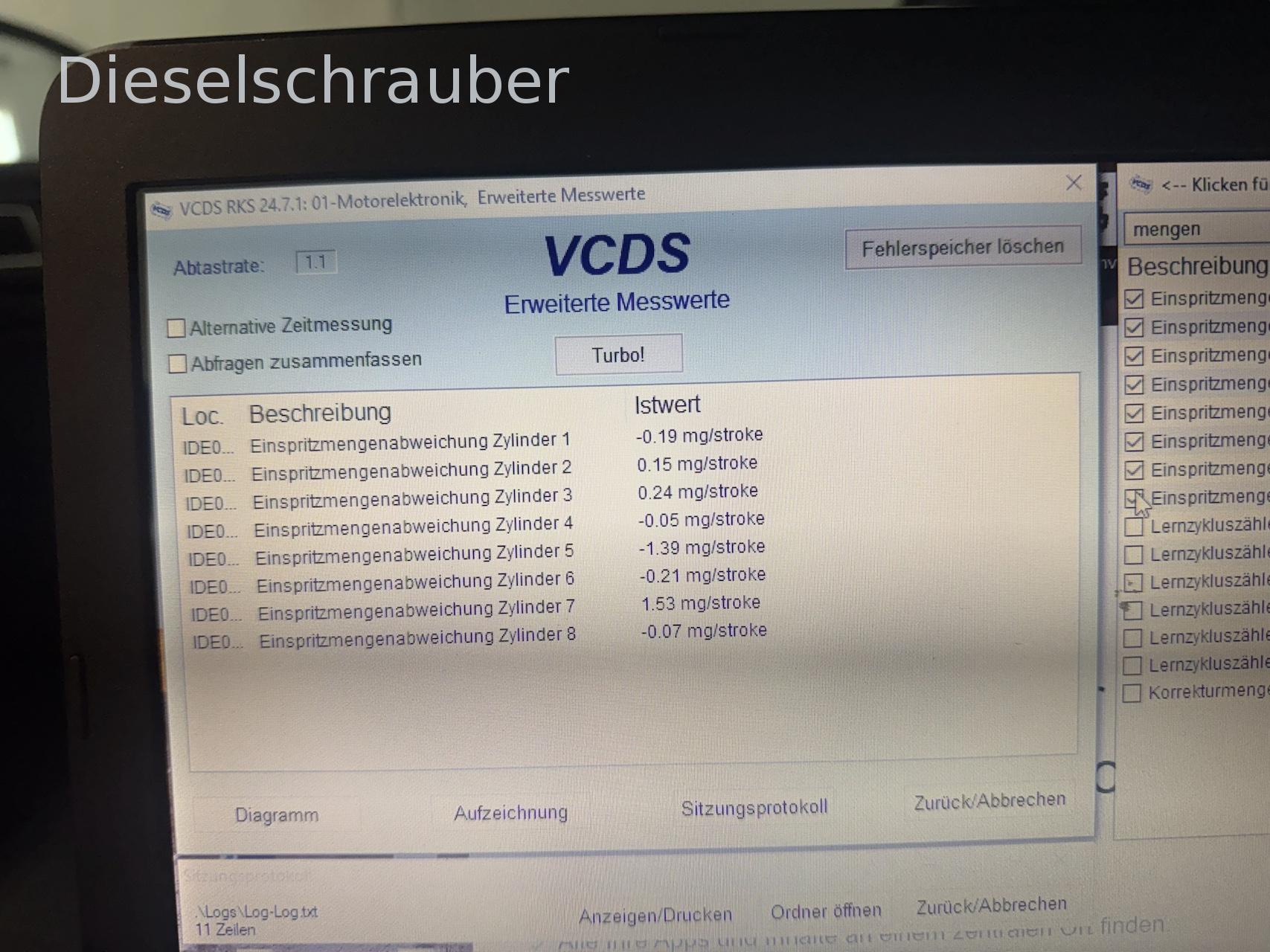

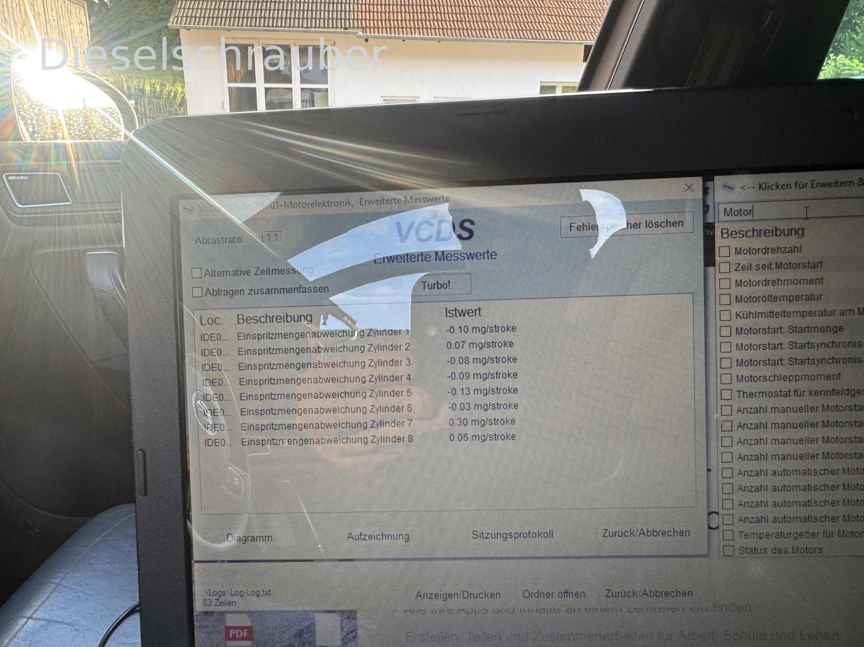

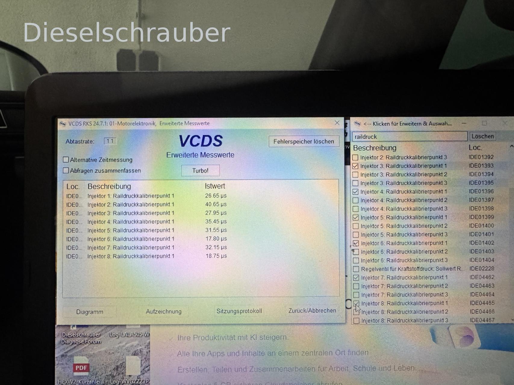

Beitrag10-07-2025, 19:49    Titel: sporadisches Ruckeln 4,2 TDI Touareg Antworten mit Zitat
Die Drallklappen sind elektrisch gesteuert.
Habe mal die Raildruckkalibrierpunkte und Mengenabweichungen geprüft.
Mengenabweichungen im kalten Betriebszustand nach Motorstart und bei warmen Motor.
Könnte sich bitte jemand die Werte anschauen und beurteilen?
Gruß Raimund
 Mengenabweichung bei warmen Motor
 Dateigröße:  735,42 KB
 Angeschaut:  14 mal
 Mengenabweichung bei kaltem Motor
 Dateigröße:  698,59 KB
 Angeschaut:  14 mal
 Raildruckkalibrierpunkte 3
 Dateigröße:  983,96 KB
 Angeschaut:  14 mal
 Raildruckkalibrierpunkte 2
 Dateigröße:  1,18 MB
 Angeschaut:  16 mal
 Raildruckkalibrierpunkte 1
 Dateigröße:  721,97 KB
 Angeschaut:  14 mal
