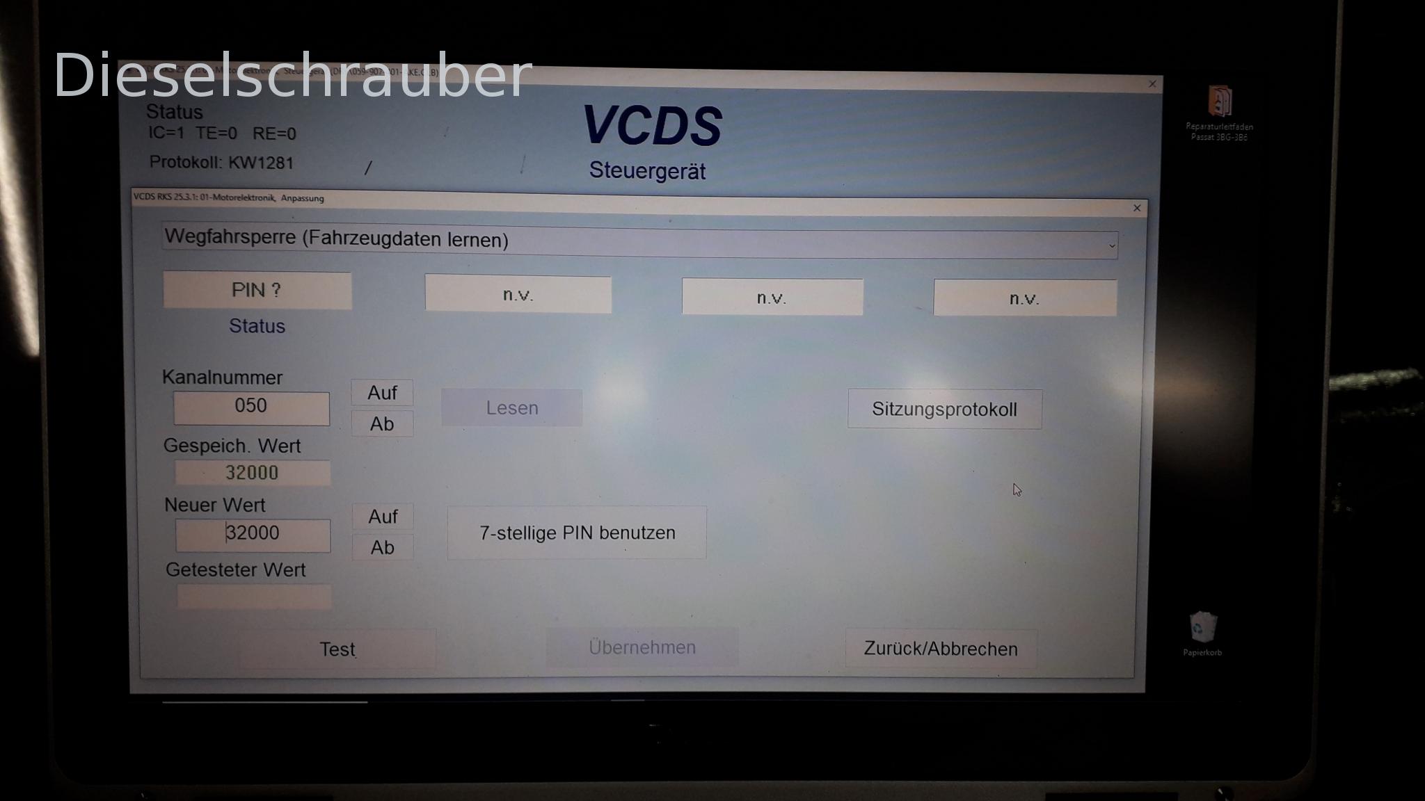

Hallo Gemeinde,
habe die Anpassung am Samstag probiert, bin aber leider nicht bis zum Ende gekommen.
Hier der Ablauf, wie von Rainer´s Anleitung beschrieben:
MSG aufgerufen, in Login 11 den fünfstelligen PIN eingegeben und auf "Bestätigen" geklickt. Fenster schloß sich dann automatisch.
Dann Anpassung (10) aufgerufen, Kanal 050 eingegeben und auf "Lesen" geklickt. Nächstes Fenster ging auf ( Foto siehe unten) und dann ging es nicht mehr weiter.
Kein Eingabefeld für die PIN.
Oben links steht "PIN?", kann dort aber keine PIN eingeben,somit konnte ich auch nix speichern.
Der Eintrag "PIN?" ist grün, auf dem Foto aber nicht zu erkennen.
Habe den Motor dann nach 5 Minuten gestartet. Läuft in kaltem Zustand sehr gut, die Laufruhe ändert sich allerdings mit steigender Betriebstemperatur und wird dann ziemlich ruppig, so eine Art Zündaussetzer wie beim Benziner, jedoch sehr heftig. Mir wurde es dann auch zu unheimlich und stellte den Motor ab.
Abschliessend noch einen Autoscan gemacht ( siehe unten ),aber ohne Fehlereinträge.
Habe den Temperaturfühler neben der VP44 in Verdacht, denn der nimmt die Daten ab, welche von der VP44 gebraucht werden.
Wo jetzt der Fehler liegt, weiß ich nicht.
Der Teilerfolg liegt nun darin, das das MSG jetzt nicht mehr gesperrt ist.
Vielleicht fällt jemandem von Euch auf, wo der Fehler liegt.
Bin um jeden Rat dankbar.
Danke für´s Lesen.
Michi
