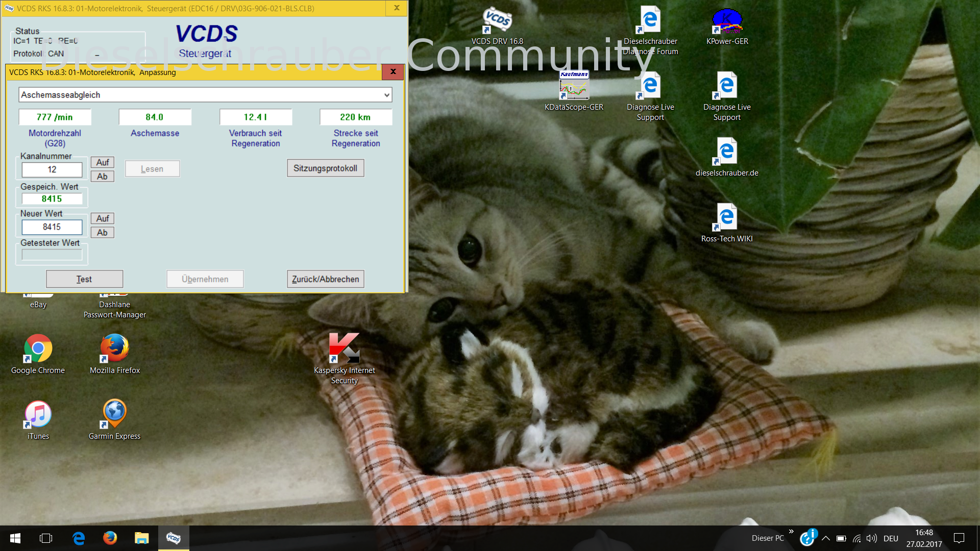

Hallo ins Forum, ich habe am Touran MKB BLS den DPF getauscht und kann mit VCDS die Aschemasse nicht zurücksetzen. Was mache ich falsch? Für eine Anleitung wäre ich sehr dankbar. Die Anleitung von Rainer "Anpassung Aschemasse bzw.Ölaschevolumen" habe ich als Vorlage genommen, habe es aber nicht hinbekommen. Grüße Wolfgang

... und bei VCDS bitte noch einen Screenshot vom Bildschirm, wo man die Aschemasse bzw. das Aschevolumen einstellt. Je nach Steuergerät kann es leichte Unterschiede ergeben. icon_idea.gif

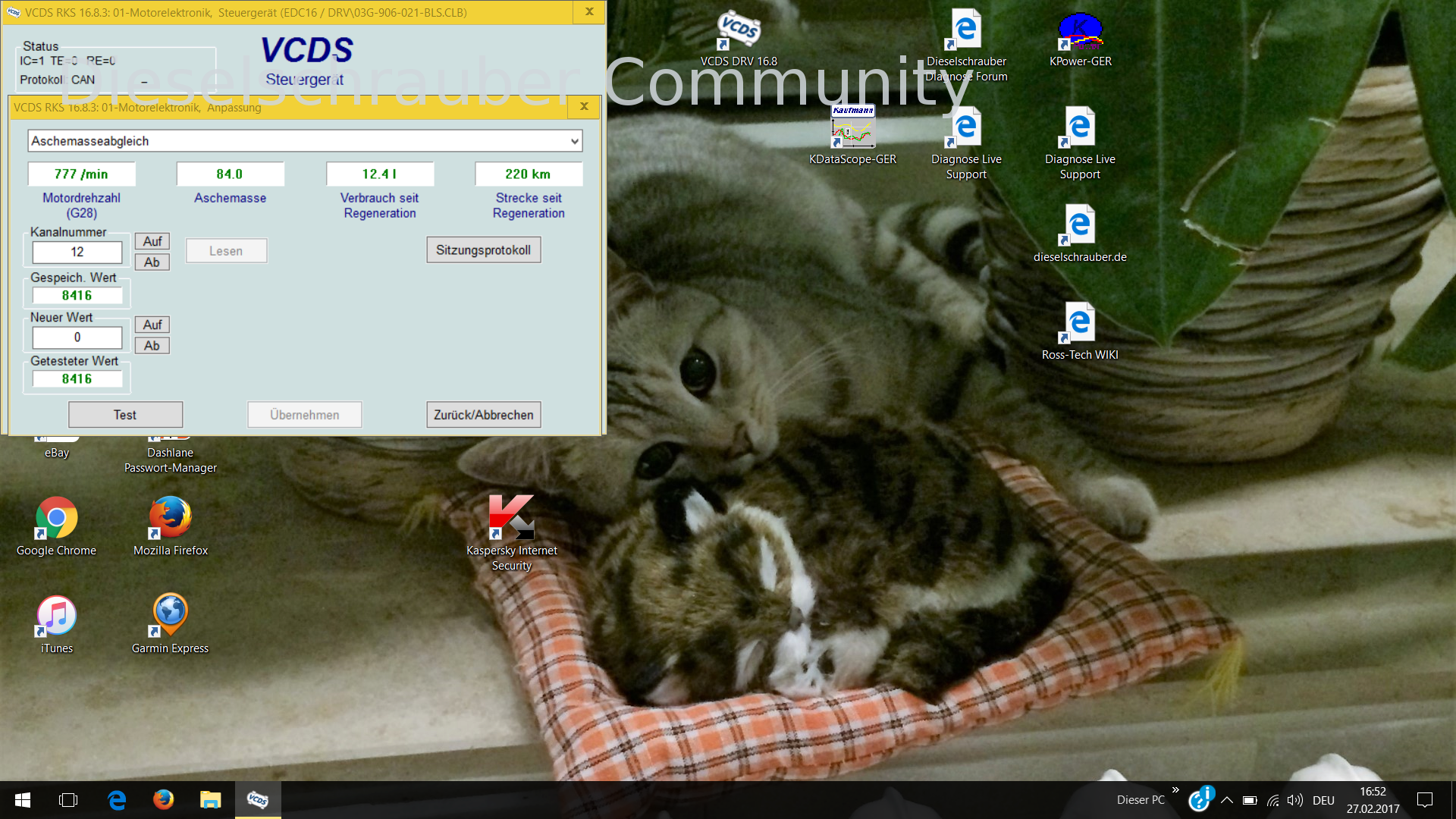

Hallo ins Forum, Autoscan und Screenshots eingestellt. Mit dem alten DPF habe ich vor dem Ausbauen eine Regeneration während der Fahrt mit VCDS durchgeführt.
Die Temperatur ist bis auf 870°C angestiegen aber mit einen Gang höher und weniger Drehzahl ging die Temperatur wieder auf 780°C herunter. Der DPF hat außen etwas Farbe bekommen und innen ist er Hellgrau. Bilder folgen. Vielen Dank für eure Hilfe. Grüße Wolfgang
 Beim Test war der alte Wert wieder da.
 Dateigröße:  2.26 MB
 Angeschaut:  1612 mal
 Hier konnte ich nur bei "Neuer Wert" auf 0 setzen.

Hallo Rainer, alles ist OK, icon_smile_thumb_up.gif am Sonntag habe ich versucht - Motorsteuergeräte ,Anpassung ,Kanal 12 den "Aschewert" auf 0 zu setzen. Es ging nicht. Nur bei "Neuer Wert" konnte man eine 0 setzen, "Test" habe ich auch gedrückt. "Übernehmen" war nicht grau hinterlegt, vielleicht weil ich die Anweisung (Sprechblase) geschlossen habe.
Eine Anleitung für Aschemasse nach DPF-Tausch zurücksetzen müsste für mich icon_redface.gif als VCDS Anfänger lauten: Motorsteuergerät, Anpassung Kanal 12, "Neuer Wert" löschen, und eine 0 eingeben, "Test" drücken, "Übernehmen" drücken fertig.

Beitrag27-02-2017, 22:46    Titel: Anpassung Aschemasse nach DPF-Tausch Zitieren
