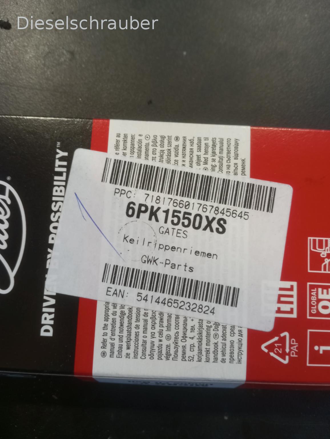

der Riemen hat sich inzwischen gut eingequietscht. Das Spray hat nichts geholfen. Notgedrungen bin ich mit ordentlichem Gequietsche um die 2000km gefahren. Scheint überraschenderweise nicht wirklich hart für den Riemen zu sein, er sah bei der Demontage erstaunlich gut aus, ich machte mir schon Sorgen, er löst sich auf.
Heute den alten Riemen ab und alles kontrolliert. Keine Auffälligkeiten zu erkennen, alles geht butterweich, der Spanner spannt, Umlenkrolle ist auch ok.
Meine Vermutung geht inzwischen in Richtung verschlissenes Antriebsrad auf der Kurbelwelle. Da habe ich aber kein neues zur Hand, deshalb heute alles wieder montiert mit einem 5mm kürzerem Riemen, damit der Spanner mehr spannen muss.
Also 1550 anstatt 1555 mm Länge. Wäre cool, wenn das Ding jetzt die Klappe hält.
