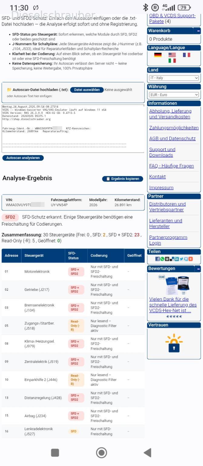

Beitrag24-08-2026, 11:31    Titel: MAN TGE, IDE03331-Belagwechselmodus starten Zitieren
Dein Fahrzeug nutzt SFD+SFD2, siehe:
https://shop.dieselschrauber.org/sfd-checker.php
Ich schaue, was man machen kann.
