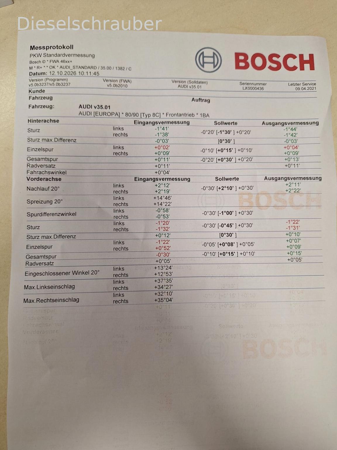

Hallo zusammen,
ich war kürzlich mit meinem Audi 80 Avant 1,9 TDI 1z bei einer Werkstatt zur Achsvermessung.
Grund war, dass ich vor 2 Jahren beide Achsen überholt habe und diese nur grob eingestellt montiert habe.
Die Hinterachse hatte ich nach Herstellervorgabe ausgemittelt.
Des Weiteren hab ich ein KW V1 Gewindefahrwerk verbaut und auf einen RMK Wert von 320mm eingestellt.
Was sagt ihr zu den eingestellten Werten?
Kann man diesen am Achsmessstand ohne dem Spezialwerkzeug nicht einstellen?
Nahezu 1,5° sind doch zu viel, oder?
Danke vorab für eure Rückmeldungen
