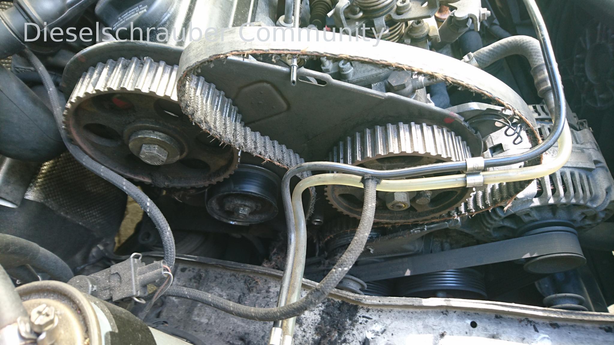

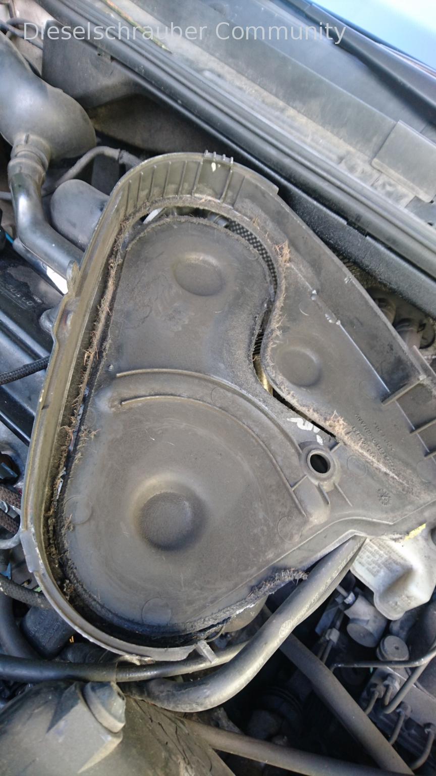

Bei meinem AAZ (Golf 3 Variant TD BJ 1998) ist gestern auf der Autobahn bei ca. 2.000 U/min der Zahnriemen mit einem Knall gerissen und hat das Abdeckgehäuse teilweise aufplatzen lassen.
Weil ich nicht an den Zahnriemen gedacht habe, habe ich leider nicht sofort den Gang raus, sondern noch etwa 200m auf Schub laufen lassen, und im Stand noch einmal einen sehr kurzen Startversuch gemacht; bei beidem waren keine ungewöhnlichen Geräusche hörbar, außer dass er natürlich nicht ansprang und die Ölkontrolle anging.
Der Motor war sehr gut beinander (220Tkm, sehr gute Leistung), der Riemenwechsel stand nach 100 Tkm Laufleistung gerade an (ich habe nur noch auf eine bestellte Wasserpumpe gewartet), das Auto war ein Rentnergaragenwagen und hat praktisch keinen Rost.
Womit muss ich rechnen? Mindestens zwei Ventile krumm und Hydros hinüber, klar. An notwendigen Arbeiten zusätzlich zu neuem Riemen und WaPu wohl steht an:

Beitrag19-06-2016, 17:31    Titel: Kein Riemenriß, sondern seitwärts runtergelaufen Zitieren
Vielen Dank für die Tipps - dann mal den Kopf runter.
War übrigens kein Riss des Riemen, sondern er ist seitlich nach außen abgelaufen, hat den Schutzengel aufgeräumt und ist dann abgesprungen, als er durch war. Das ganze innerhalb 1000km und wenigen Tagen, ich habe nämlich vor einer Woche vor einer Langstrecke mit 170km/h Autobahn noch Ölwechsel und Sichtkontrolle des Zahnriemens gemacht, da war nichts. Die drei Tage danach habe ich das Schleifgeräusch nicht ernst genommen, Zahnriemens stand eh an. Pech

Beitrag19-06-2016, 19:21    Titel: AAZ Zahnriemen gerissen Zitieren
Hallo!
Schau dir mal das ZR-Rad an der Einspritzpumpe an.
Wenn die Lagerung Spiel hat, passiert sowas.

Beitrag20-06-2016, 18:46    Titel: AAZ Zahnriemen gerissen Zitieren
Wenn ich mir die Spannrolle so ansehe, fehlt mir der vordere Rand.
Ist das Ding aus Kunststoff? wie sieht das Lager aus? Auch ein verschlissenes Spannrollenlager läßt den Riemen "ablaufen".

Beitrag20-06-2016, 19:10    Titel: AAZ Zahnriemen gerissen Zitieren
Hi!
Ja, stimmt, der Rand an der Spannrolle fehlt. Schätze mal, dass die Rolle aus Kunststoff ist.
Ich hab das Elend vor über 20 Jahren an meinem Golf 1 Diesel durch.
Da hatte das ESP-Rad Spiel, und die Spannrolle aus Metall hat mit ihrer seitlichen Führung den ZR abgehobelt.
Dann später, hab ich mal beim ZR-Wechsel billiges Zeug eingebaut, da gab es mal eine Serie, da sind die Kunststoff-Laufrollen der Spannrolle geplatzt. Sah auch so ähnlich aus.
Das war ein 1,9 TDI im Caddy, nach einigen Theater hat der Hersteller den Schaden ersetzt, also einen neuen Zylinderkopf bezahlt.
Das Auto ist dann auch noch viele Jahre problemlos gefahren.
Also an den paar km über dem Intervall liegt es sicher nicht, die ZR halten normalerweise viel länger.
Da wird es eine andere Ursache geben.

Beitrag21-06-2016, 17:04    Titel: Mögliche Ursache Zitieren
Danke für die vielen Tipps. Die Kurbelwellenschraube überprüfe ich, wobei ich nicht glaube, dass in einem 1998 AAZ noch die alte Killerschraube verbaut wurde. ESP-Lager werde ich auch checken.
Da steht eh Abdichtung mit Viton-Satz an wegen möglichem PÖL-Einsatz (schöner alter Wirbelkammermotor mit mechanischer ESP).
Ich tippe auf die Spannrolle. Der Vorbesitzer hat offensichtlich einen Pfuscher den Zahnriemenwechsel machen lassen. Die vier Inbusschrauben am Schwingungsdämpfer sind rund, da hilft nur Meißel. Sowas muß man erst mal fertig kriegen.
Am Tag nach dem Kauf hab ich die Zahnriemenspannung nachgestellt, der Riemen war richtig locker, die halbautomatische Spannrolle war weit vor der Markierung festgezogen.
Gottseidank ist er nicht bei der Überführung über die Zähne gehupft (500km Autobahn).
Wahrscheinlich wurde die billigste Spannrolle verbaut, und die ist vielleicht mit der Zeit schräg gelaufen und hat den Riemen wandern lassen.
Glücklicherweise habe ich einen sehr günstigen neuen Kopf komplett mit Nockenwelle bekommen, dann hoffe ich mal, dass es damit erledigt sein wird. Ich werde berichten.
