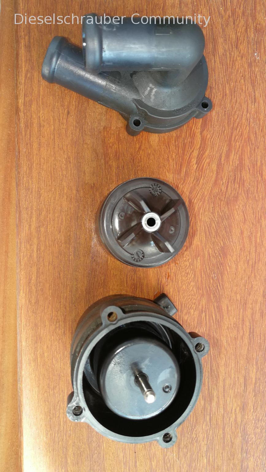

Der G18 ist laut RLF extern in der Frontstoßstange verbaut. Erklären kann ich mir den Fehlereintrag nicht. Nach dem Löschen kam er nicht wieder. Angehängt ist das Bild der geöffneten kaputten Pumpe. An der Batterie angeschlossen sieht man das das Flügelrad nicht selbstständig anlaufen kann.

Wieder ist die Wasserpumpe der STHZ verreckt. Offensichtlich ist das ein eingebauter Fehler.
