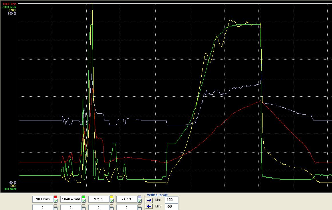

Beitrag07-10-2005, 19:09    Titel: Zitieren
hallo erst mal,
die fehlerbeschreibung bei meinem ARL passt ungefähr genauso wie die von Zak1976
Was war denn nun der entgültige fehler?
Bei mir ist allerdings die ladedruck und auch ansaugstrecke dicht.
auch ich habe mal den mwb11 mit vag-scope festgehalten (6ter gang ab leerlaufdrehzahl - 100%load - ladedruck hab ich extra auf 2700 im diag erweitert da sonst der überschwinger nicht drauf ginge)
könnte das evtl mal ulf anschauen?
mir fiehlen auch extreme Ladedrucküberschwinger auf 2700 mbar auf. Das einregeln verläuft meiner ansicht nach mit einer sehr großen abweichung - wenn man oberhalb 1500 u/min aufs gas geht sind 500 mbar differenz keine seltenheit

Devilseye503 hat folgendes geschrieben:
Vielleicht der Fachartikel über häufige Fehler?
Falls VTG leichtgängig usw.:
Ist Dein Lader schon alt und evtl. in der VTG-Mechanik verschlissen? Wenn zwischen Verstellhebel und Schaufeln Spiel entsteht, können die Überschwinger mit der Zeit auch immer stärker werden.
sind 70k km alt? das problem ist aber schon eher ab werk so gewesen
Solange es sich nicht (deutlich) verschlimmert, kann man Spiel in der VTG dann wohl ausschließen.
kann das ganze mit einem ladedrucksensor was zu tun haben der generell weniger druck anzeigt als vorhanden ist? (atmosphärischer druck liegt wenn der motor aus ist 50mbar darüber)
Ich glaube nicht, daß 50 mb Meßfehler solche Überschwinger verursachen können.
Was anderes wäre es, wenn sich der Meßfehler mit steigendem LD vergrößert und bei 2,5 bar (abs) z.B. schon 125 mb zuwenig gemeldert werden.
Dann könnte ein Konflikt zwischen Tastverhältnis-KF und gemessenem LD auftreten, der je nach Regelparameter u.U. solche Schwingungen verursachen kann.
oder was ist mit dem seltenen phänomen wenn man den motor startet sinkt der gemessene ladedruck noch weiter?(d.h. z.b. der ladedruck sinkt unter nochmals 20mbar weiter unter atmosphärischem druck) - (außer der motor läuft schon ein paar minuten)
Das ist normal: solage der Verdichter steht (kaltes Öl usw.), ist er ein Strömungshindernis, das den LD etwas senkt.
Wenn er mal angelaufen ist, wird auch der LD-Verlust kleiner bzw. Null.
